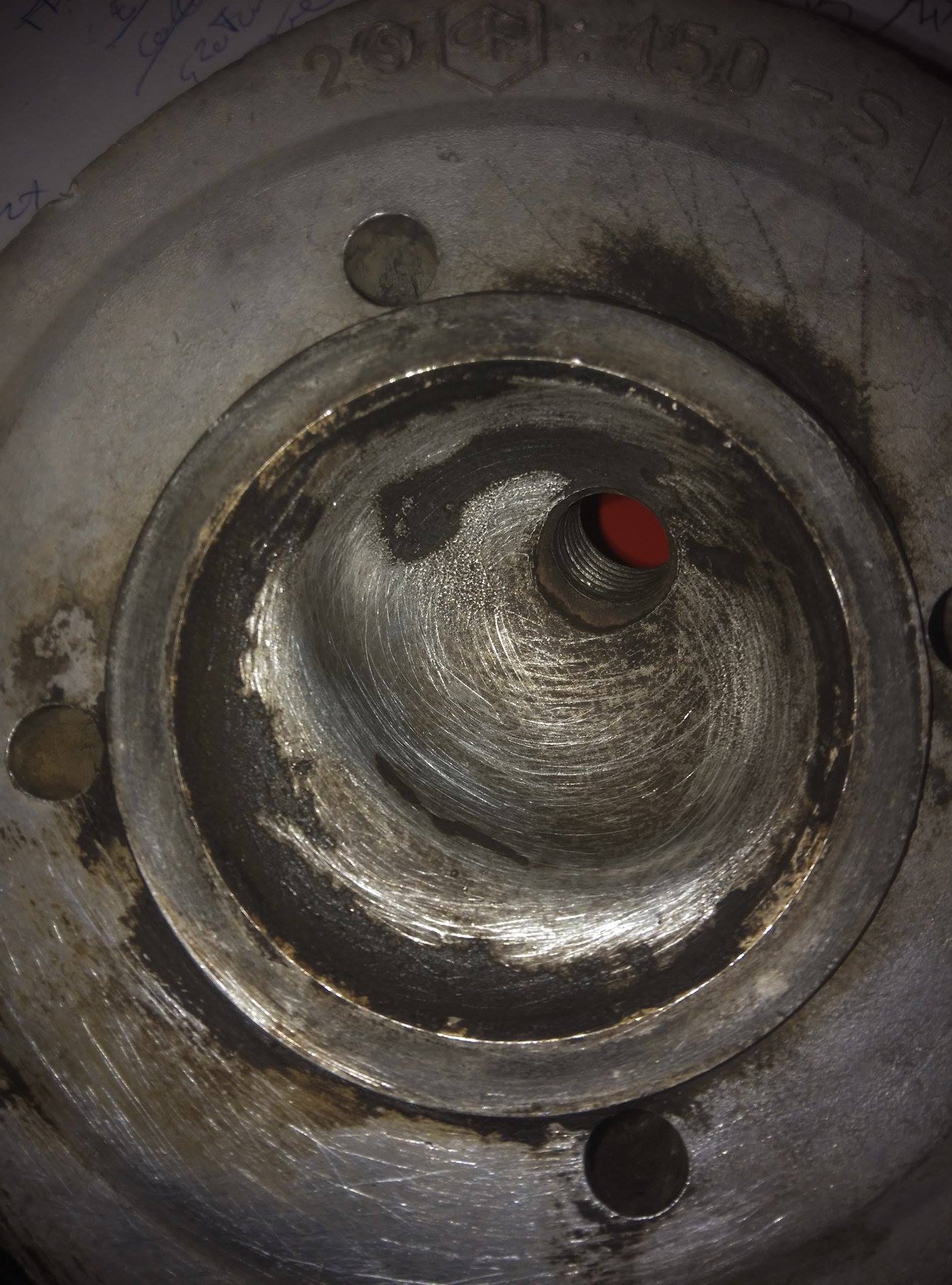

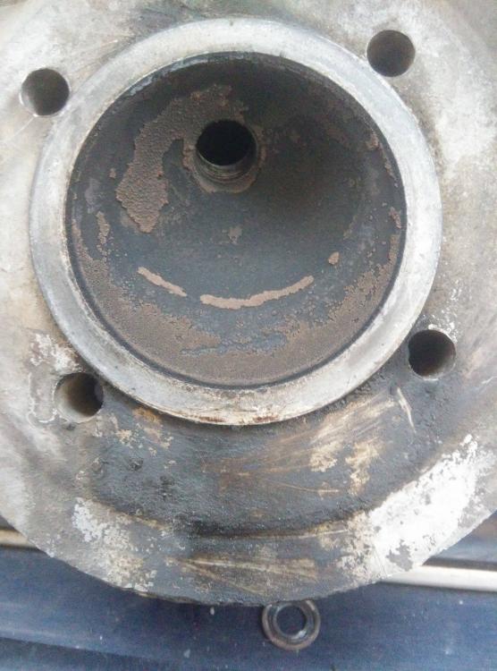

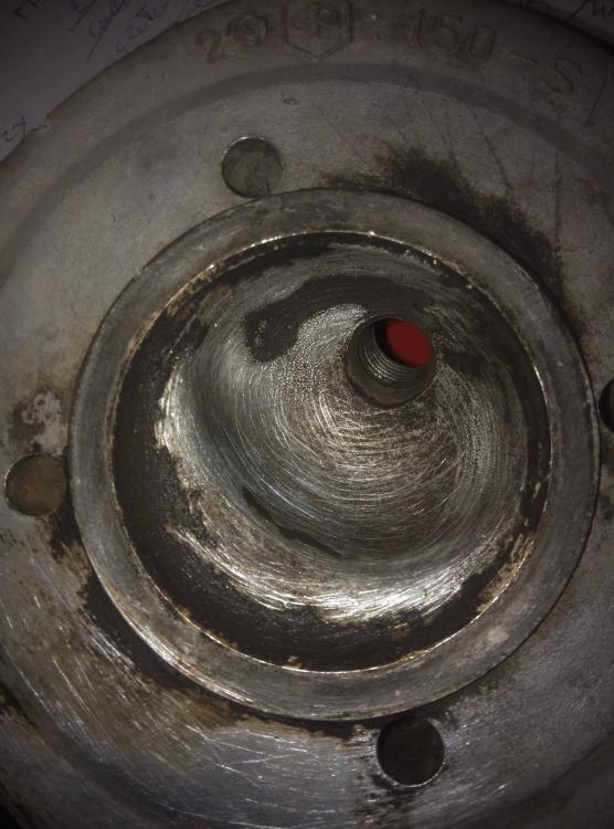

oggi ho iniziato i lavori di cambio pistone e cilindro, tempi biblici lo so, ma in citta┬┤ bene o male andava
ecco in foto la testa appena smontata, qualche incrostazione che ho cercato di togliere con una retina da cucina, vedete nella seconda foto che gia' e' un po' piu┬┤pulita
ma secondo voi faccio danni graffiandola con la retina?
certo sto attento a non toccare la parte che va a contatto con il cilindro.

22 ore fa, iascia ha scritto:
nella parte bassa della testa potete vedere che e' sporco di grasso che vuol dire che sfiatava?
grazie
È stata la prima sensazione quando l'ho vista, ho pensato subito che sfiatasse
