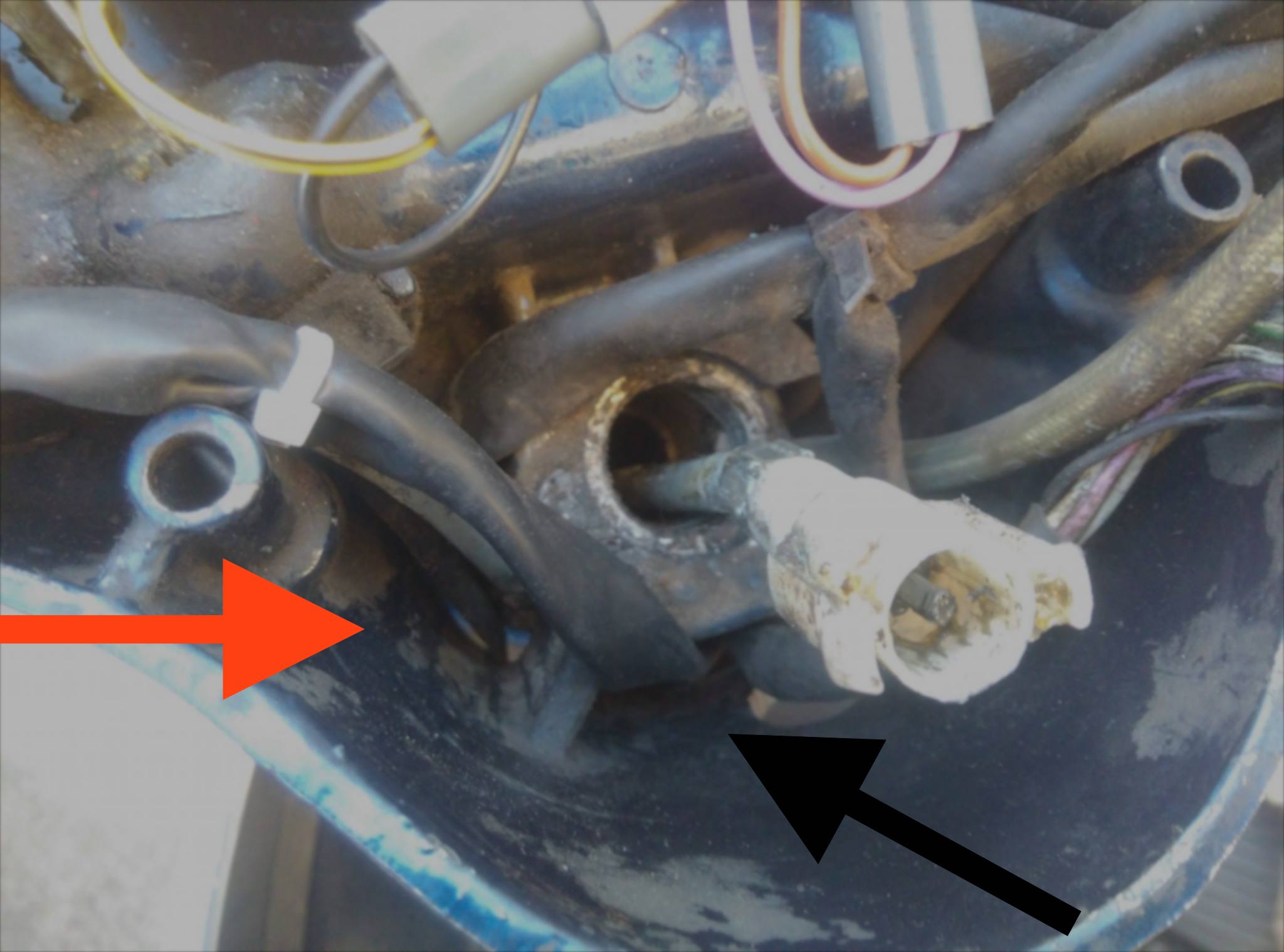

iascia Inviato 2 Ottobre 2016 Autore Segnala Inviato 2 Ottobre 2016 (modificato) ma questi sono proprio fuori di testa a fare un pezzo di ricambio cosi'... no era piu' semplice vendere i fili e spinotto separati? una volta passati i fili dalla carrozzeria poi li collegavi allo spinotto...forse era troppo semplice comunque , smonto lo sterzo e prova e riprova lo spinotto dall'alto, dove c'e' la freccia rossa in foto, non passa, non passa , sto per smontare la guaina della frizione, che e' quella che da piu' fastidio quando con le @@ molto girate decido di non fare passare il filo delle frecce come era prima, ma dal buco centrale( freccia nera) dove passano i fili che arrivano dal contachilometri. Che ne dite come soluzione? Se qualcuno e' riuscito a farli passare nel buco di sinistra , faccia sapere come... Modificato 2 Ottobre 2016 da iascia Cita
psycovespa77 Inviato 2 Ottobre 2016 Segnala Inviato 2 Ottobre 2016 Se poi lo facevano troppo semplice,dov'era il gusto di sporcarsi le mani?Per passarci ci passa ma solo se girato in un modo specifico e facendo posto tra gli altri cablaggi elettrici.Ne ho gia cambiati piu di uno e se ti puo consolare,il px è quello piu semplice;ti farei provare ad infilarlo nel telaio del pk.C'è meno spazio e cpmmutatore e cablaggio sono gli stessi del px.Ma hai tolto il bulone allo sterzo e l'hai tirato su?Perche se non lo tiri su,col caxxo che ce lo metti. Cita
iascia Inviato 2 Ottobre 2016 Autore Segnala Inviato 2 Ottobre 2016 1 minuto fa, psycovespa77 ha scritto: Se poi lo facevano troppo semplice,dov'era il gusto di sporcarsi le mani?Per passarci ci passa ma solo se girato in un modo specifico e facendo posto tra gli altri cablaggi elettrici.Ne ho gia cambiati piu di uno e se ti puo consolare,il px è quello piu semplice;ti farei provare ad infilarlo nel telaio del pk.C'è meno spazio e cpmmutatore e cablaggio sono gli stessi del px.Ma hai tolto il bulone allo sterzo e l'hai tirato su?Perche se non lo tiri su,col caxxo che ce lo metti. Certo ho smontato completamente lo sterzo , tutto fuori dalla forcella ad un certo punto ho cominciato a martellare sulllo spinotto per farlo andare giu' e stava per tagliare la guaina delle frizione oltre a rovinarsi lo spinotto stesso. Allora ho deciso per farlo passare nel buco di mezzo, comunque mi sembra ci sia abbastanza gioco del cavo e non dovrebbe rovinarsi Cita
psycovespa77 Inviato 2 Ottobre 2016 Segnala Inviato 2 Ottobre 2016 Se girando lo sterzo il cablaggio non tira e non fa movimenti strani,puoi lasciarlo anche dov'è adesso.Le prime volte pensavo di dover tagliare il telaio con il flex,sembrava impossibile anche a me che ci potesse passare ma poi con molta calma e un pò di inventiva ho visto che passava in un solo punto e girato in un certo modo.Hai comunque risolto lo stesso,l'importante è quello. Cita
