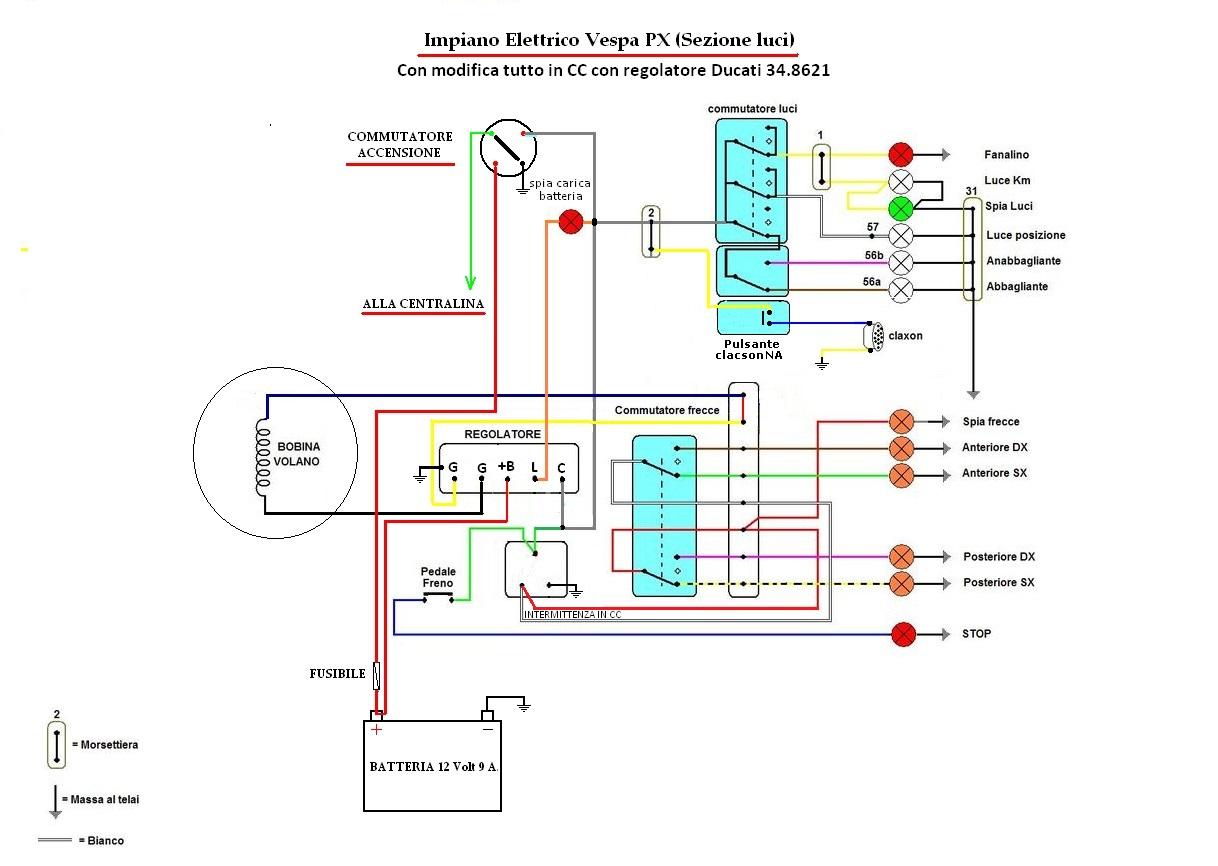

nèlo Inviato 4 Ottobre 2016 Segnala Inviato 4 Ottobre 2016 salve chiedo consiglio tecnico vorrei mettere sotto batteri i fari ant/post sotto batteria lasciando le freccie come sono in origine come dovrei agire???? grazie Cita
Ospite Giacomo Santin Inviato 6 Ottobre 2016 Segnala Inviato 6 Ottobre 2016 perchè fare un misto, quando puoi avere tutto sotto batteria? Cmq devi cambiare regolatore di tensione, probabilmente l'intermittenza frecce , cambiare clacson con un in CC (modificando anche l'interruttore da normalmente chiuso a normalmente aperto, io ho tagliato il commutatore originale per fare spazio al pulsante clacson della versione arcobaleno) e fare una modifica facilissima allo statore. Cosi avrai tutto l'impianto in corrente continua. Il regolatore è il ducati 343621 o equivalenti. e ti permetteranno di avere l'impianto in CC e ricaricare la batteria. Allo statore, bisogna isolare le bobine dell'impianto, dalla massa, e portare entrambi i fili, al regolatore. Qui è spiegato cosa e come fare.http://vespaebasta.blogspot.it/2013/10/i-vecchi-px-batteria.html Ma in allegato ti lascio lo schema migliorato e anche più semplice da capire. Dopo avrai tutto funzionante anche a motore spento, e oltre ad essere più comodo è anche più sicuro, perchè eviti di rimanere senza luci nel bel mezzo del nulla, o con luce fioca col motore al minimo. Cita
nèlo Inviato 6 Ottobre 2016 Autore Segnala Inviato 6 Ottobre 2016 Il 10/4/2016 in 12:30 , nèlo ha scritto: salve chiedo consiglio tecnico vorrei mettere sotto batteri i fari ant/post sotto batteria lasciando le freccie come sono in origine come dovrei agire???? grazie grazie per la risposta, ma il mio px è il my il clacson e l'avviamento sono gia sotto batteria ...le freccie non m'interessano... Cita
nèlo Inviato 9 Ottobre 2016 Autore Segnala Inviato 9 Ottobre 2016 Il 10/4/2016 in 12:30 , nèlo ha scritto: salve chiedo consiglio tecnico , vorrei mettere i fari ant/post del mio px 150 my sotto batteria lasciando le freccie come sono in origine come dovrei agire???? so per certo che il clacson e l'avviamento elettrico sono gia sotto batteria. grazie anticipatamente a chi risponderà Cita
