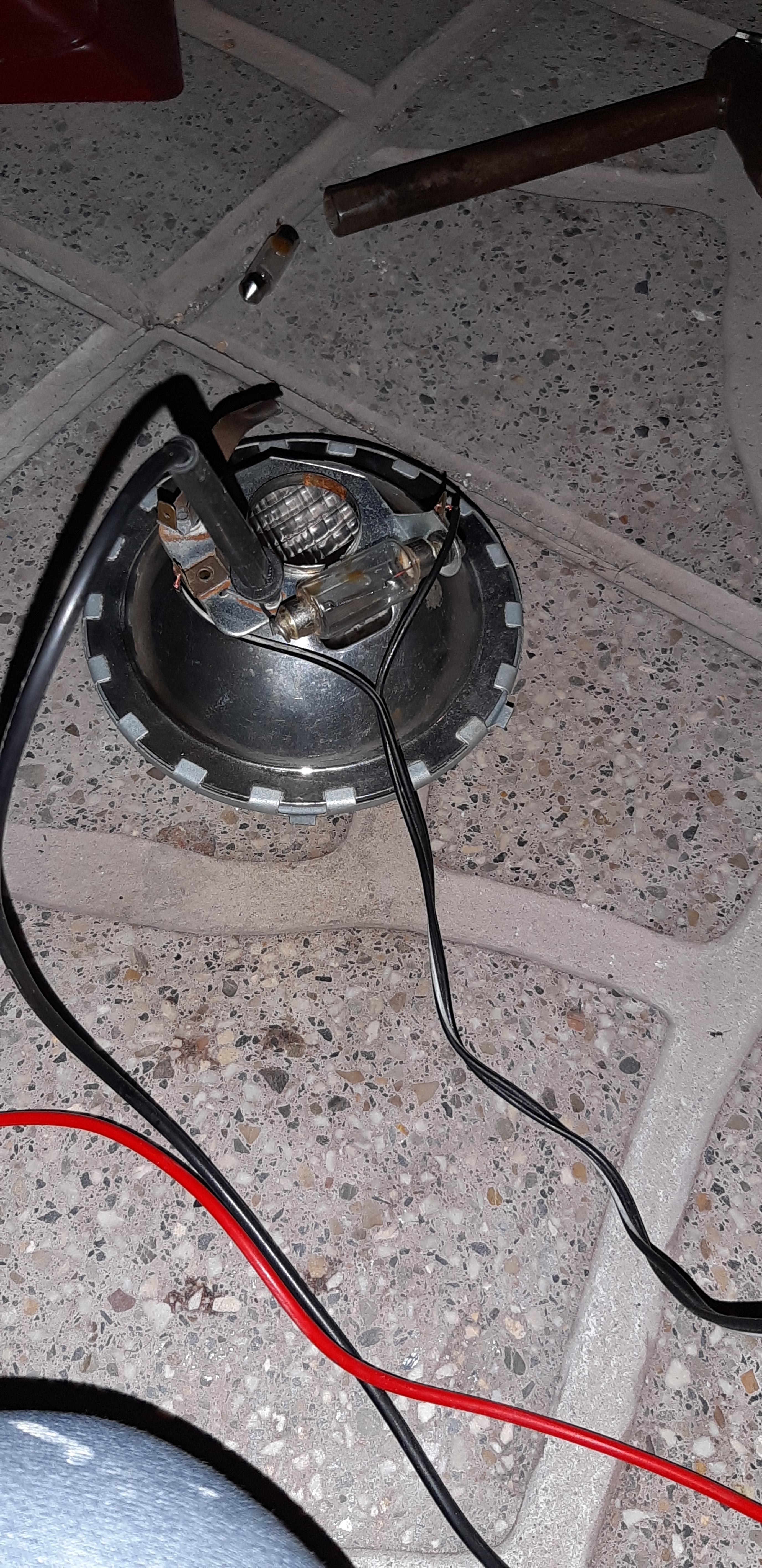

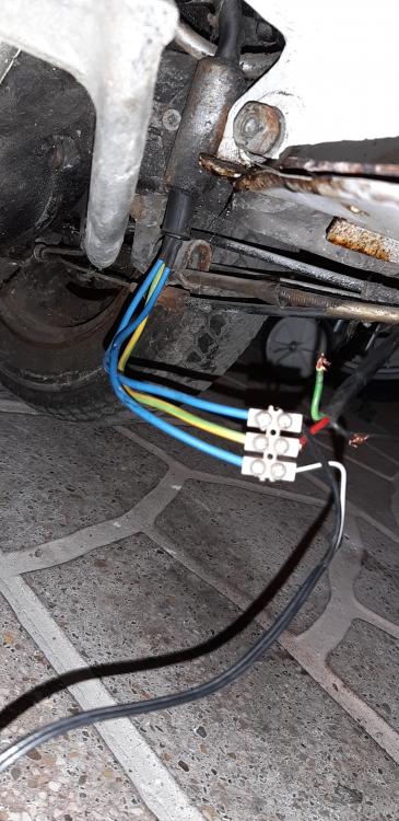

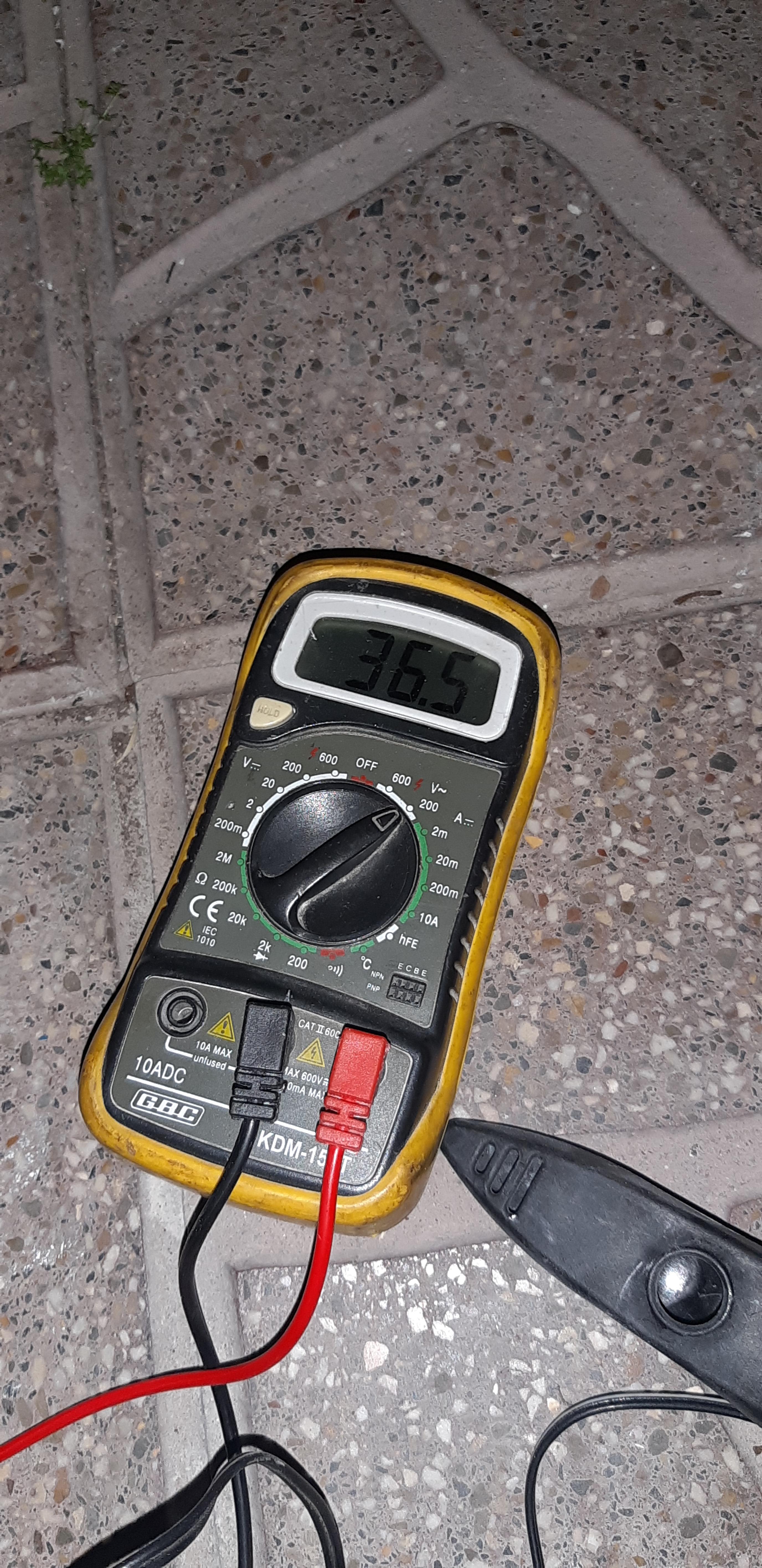

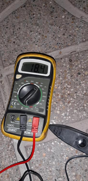

  16. Salve a tutti , un amico possiede , una vespa 50 r ,il problema che ha ,si bruciano le lampadine quasi subito da 6volt ha provato a mettere quelle da 12 volt, resitono un pò di più ma bruciano comunque ,ho provato a dare un occhiata io controllato statore, è il suo originale con bobina alta tensione interna, misurando con il tester al filo verde che arriva alle luci , segna un voltaggio assurdo accelerando ,arriva a punte di 30 volt ma come è possibile se l'impianto è a 6 volt ,se la bobina fosse guasta non farebbe nemmeno corrente , oppure pochissima ma ditemi voi cosa controllare
