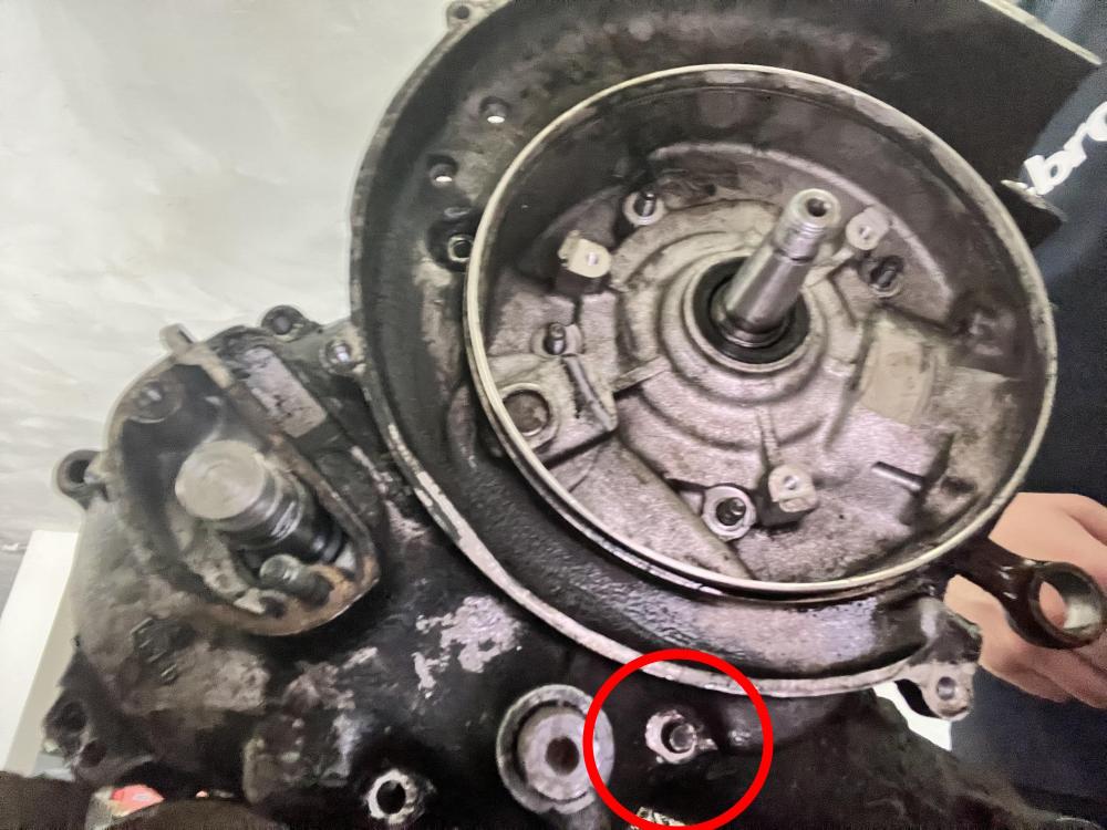

Ciao a tutti, vorrei restaurare un motore di una una vespa e125px del 1982 ma i carter non riesco ad aprirli in nessun modo. Ho tolto i tutti prigionieri e tutte le viti che lo componevano ma nulla da fare. Premetto che il motore è completamente sporco di olio ma sinceramente non saprei cosa fare perché c’ho passato molte ore martellando con un martello di gomma e tanto ma tanto svitol. Avreste consigli da darmi? Perché io ho perso praticamente tutte le speranze.
grazie!
Il problema è il prigioniero indicato nella foto, devi sfilare anche quello, è passante e passa nel foro al fondo del braccio, devi usare abbondante WD40 o similari, perchè acqua e fango lo ossidano e diventa tutt'uno con i carter. Ci vuole molta pazienza e tanto lubrificante... e non infilare nulla tra i piani di tenuta, che fai danni.
