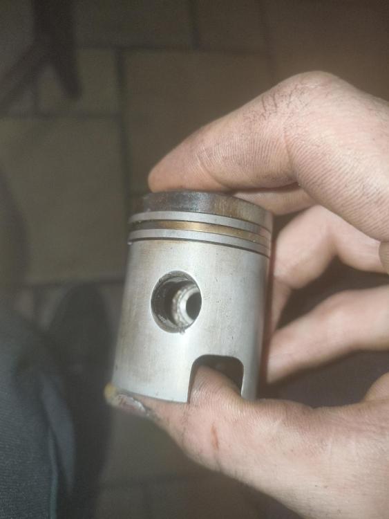

ciao ragazzi, oggi con l'intento di voler cambiare i cuscinetti dell'albero motore, nel momento in cui stavo estraendo il sieger del pistone ho creato accidentalmente una piccola scalfitura, vorrei sapere se può comportare dei danni ed è meglio cambiarlo o se è ancora utilizzabile

Ha gioco assiale o laterale? Se anche di lato ha molto gioco ma in senso assiale è a posto, lascialo com'è.
Se apri per cambiare l'albero, intanto sarebbe meglio nuovo, e poi devi mettere in conto anche di sostituire tutti i cuscinetti, guarnizioni, paraoli e forse anche la frizione.
si infatti ho ordinato già il kit con cuscinetti, guarnizioni e paraoli, comunque ha parecchio gioco laterale, però essendo che il motorino in questione lo utilizzerei di rado, avrebbe senso per l'appunto prendere l'altro albero che non ha alcun tipo di gioco e montarlo al posto dell'attuale sostituendo anche i cuscinetti?
