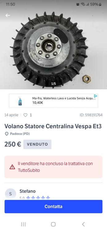

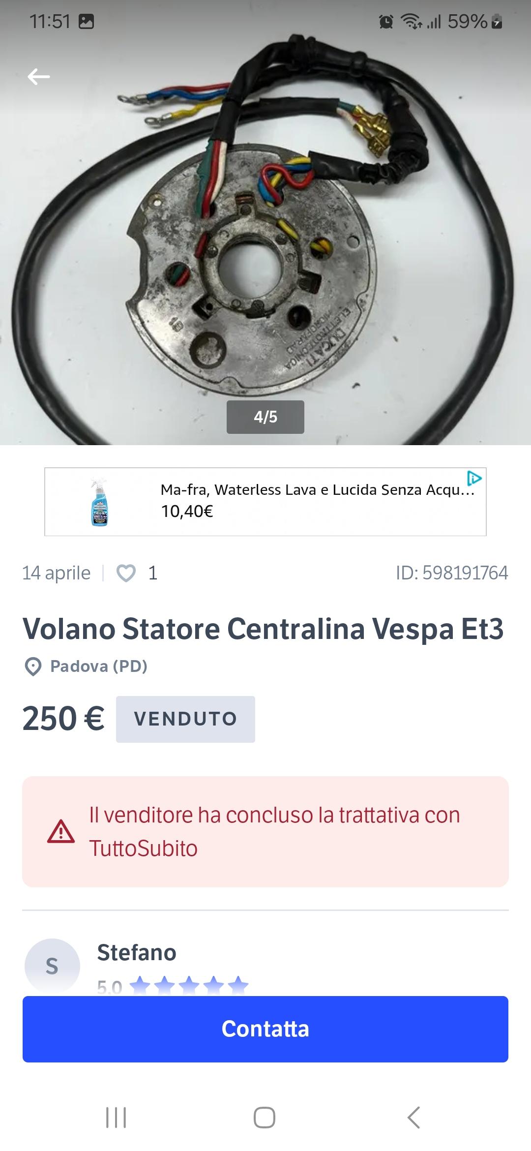

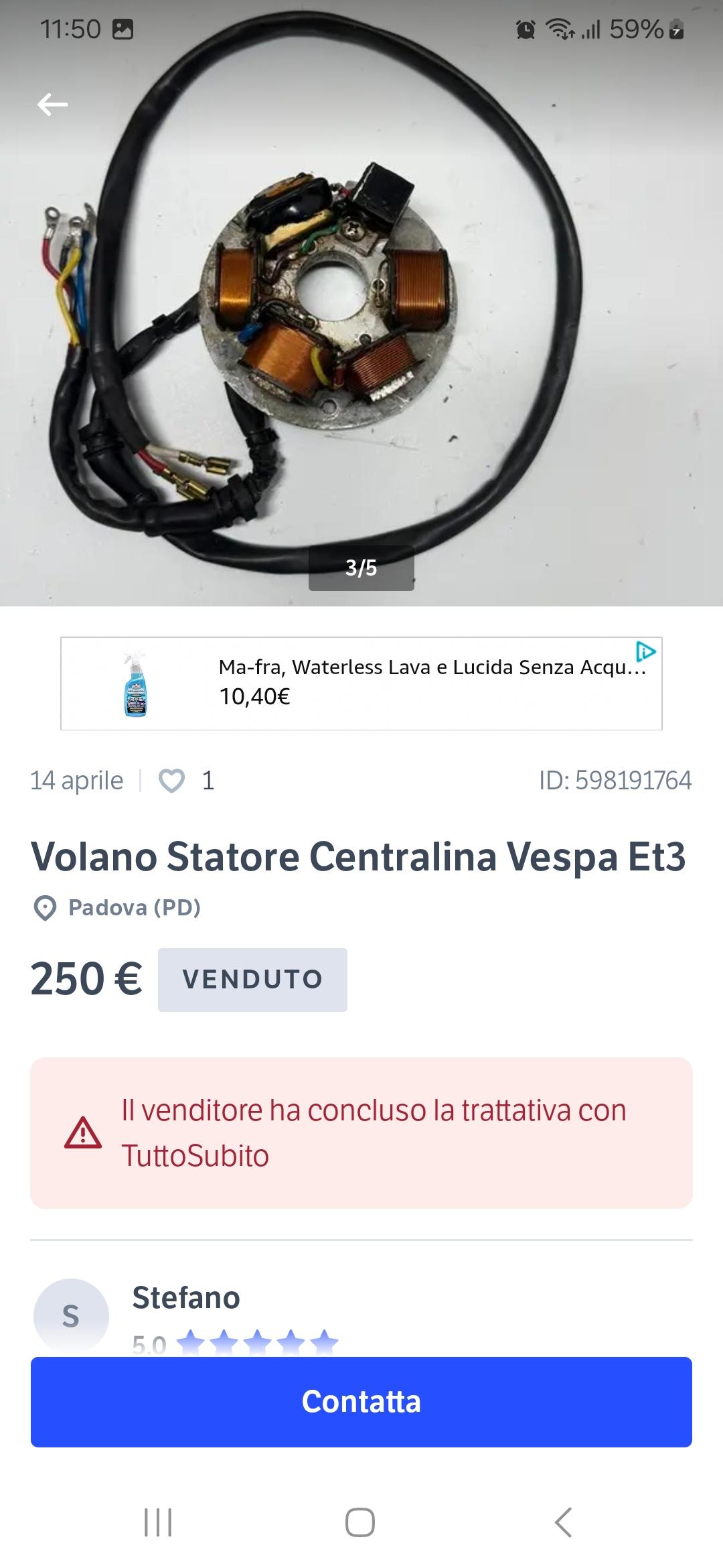

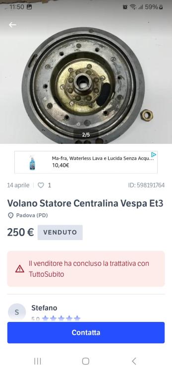

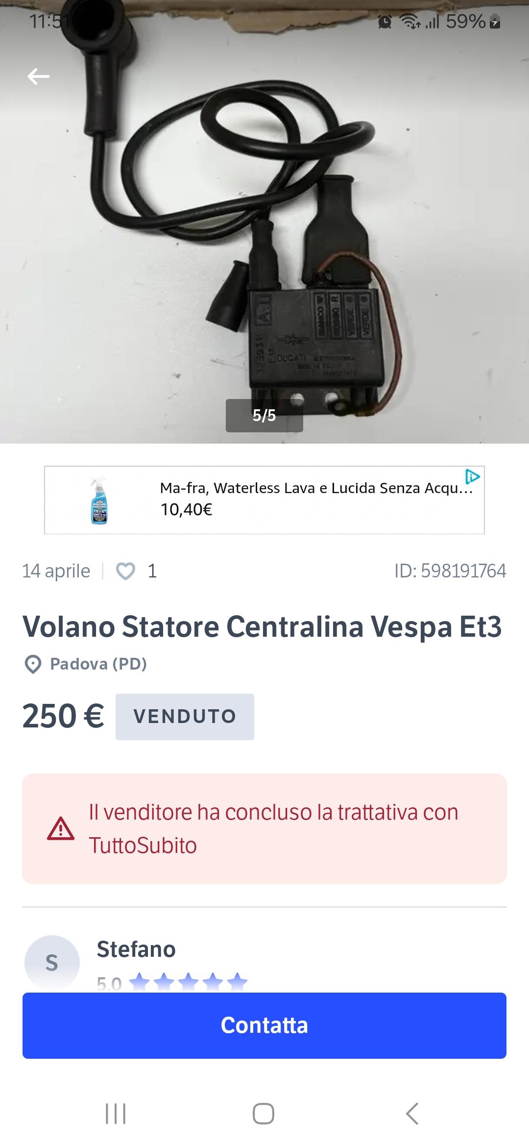

Qui c'è un'offerta di un usato originale, comprende anche lo statore. Se funziona si risolve con un buon prezzo, nella peggiore delle ipotesi si cambia lo statore.
vespa volano statore et3 https://www.subito.it/accessori-moto/vespa-volano-statore-et3-mantova-597247000.htm?utm_medium=referral&utm_source=subito&utm_campaign=free-engagement-ad_detail

Non avrei preso una centralina vecchia...speriamo che funzioni.

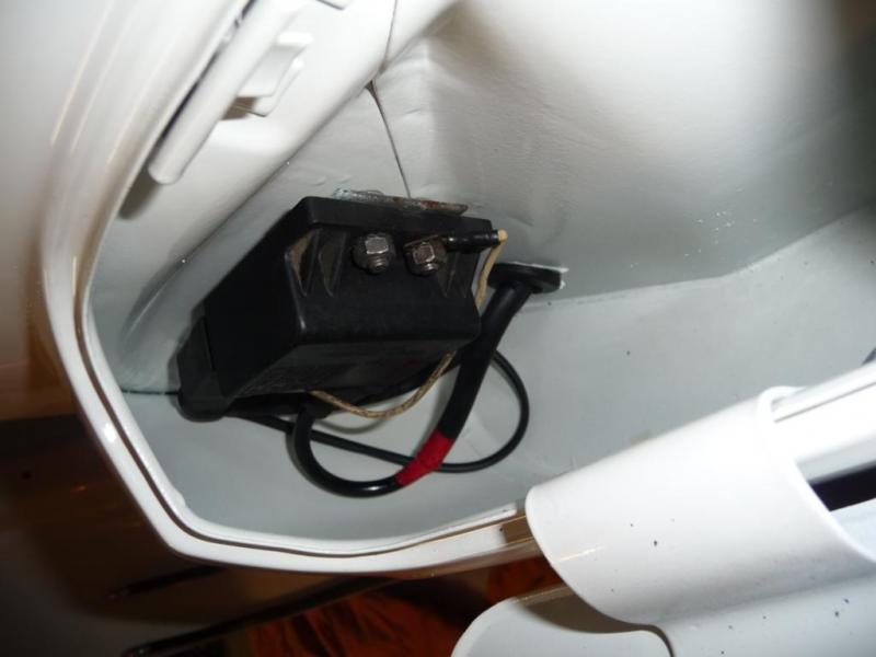

Come staffa, quella esistente non va bene? Magari riadattando i fori.
La staffa originale dell'et3 andrebbe montata all'interno del bauletto sul fianco sx, dipende da te dove vuoi montare la centralina.
Io la metterei esterna per non dover smontare il serbatoio e fare i fori sul telaio, non presenti sulla Primavera.
Modificato da DoubleG
Nono infatti pensavo di metterla nella stessa posizione dove ora c é la bobina. Mi chiedevi solo se servisse un altro tipo di staffa al carter visto che la mia idea sarebbe quella di poter intercambiare accensione a puntine e accensione elettronica senza dover fare nuovi buchi.
  • Like 1
Ho preso la bobina solo perché era un pacchetto unico, il link a statore e volano che mi avevi indicato tu credici una truffa, gli ho fatto una proposta e tramite messaggi mi diceva di averla accettata chiedendomi il pagamento su una postepay. Gli ho chiesto di accettare la proposta cliccando su"accetta proposta" così sarei stato coperto con tuttosubito e da quel momento non si é più fatto sentire

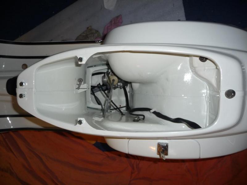

Double, i cavi che dallo statore vanno al bauletto non dovrebbero passare dal vano serbatoio. Da lì, se non sbaglio, ci passa solo il cavo verde dello spegnimento. I tre fili dello statore per la centralina e il cavo della candela passano sopra l'attacco motore-telaio e entrano nel bauletto da un foro sul telaio vicino alla marmitta. Almeno è così nella mia ET3.
