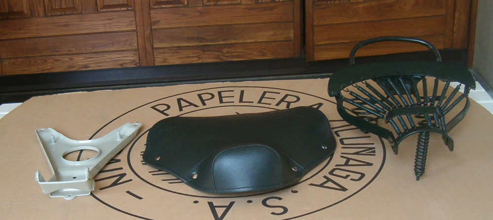

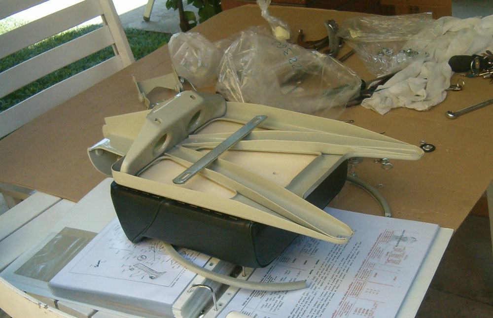

Domenica mattina abbiamo ripreso il lavoro sulla vespa (molto meglio che aiutare la moglie a fare i lavori in casa :twisted: )

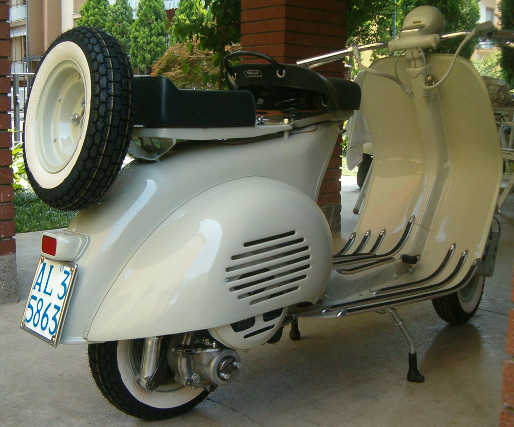

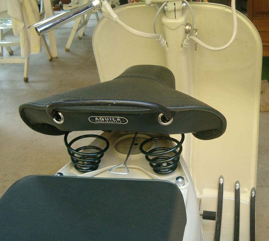

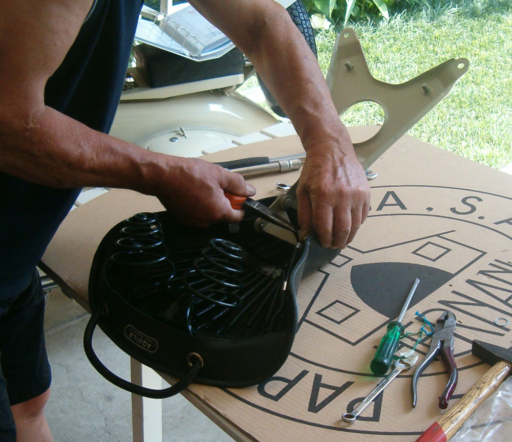

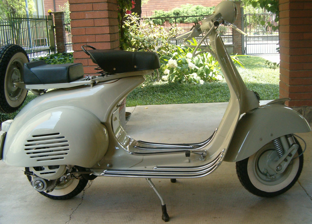

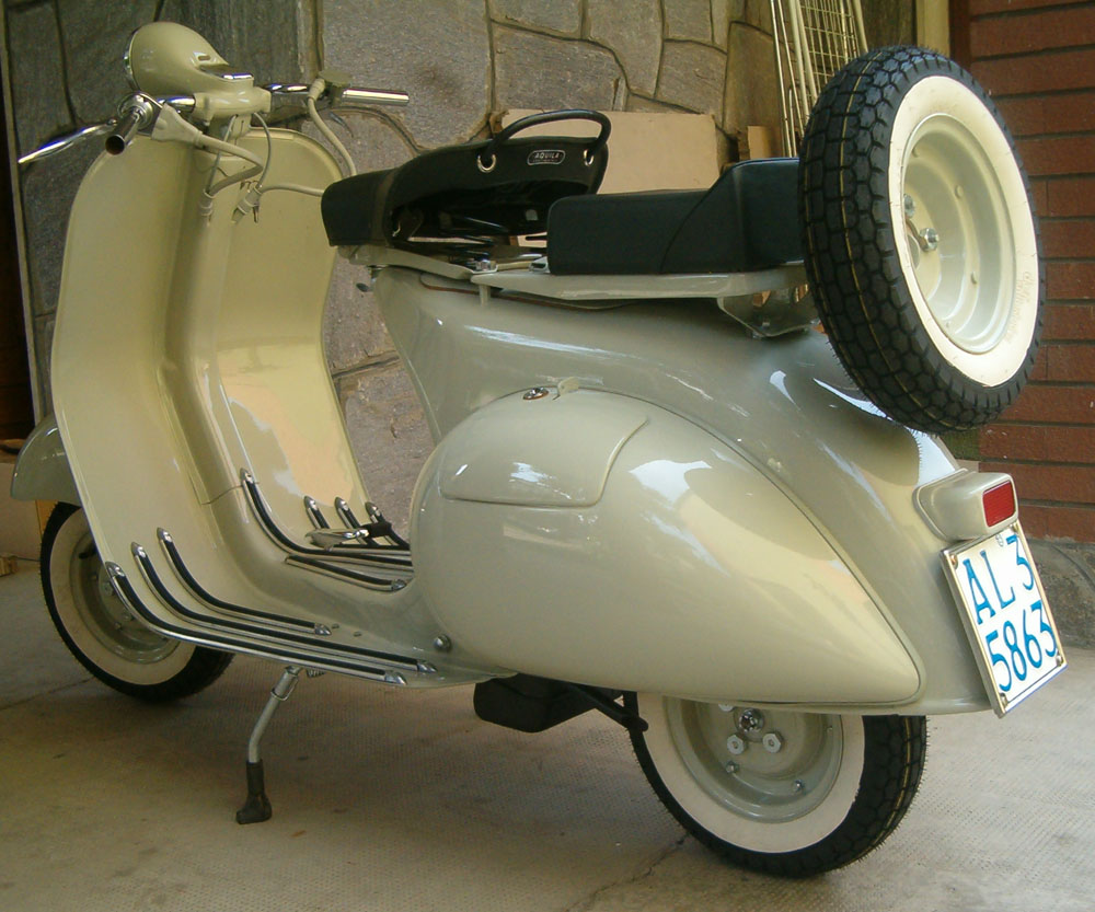

1 cosa montaggio porta ruota di scorta sul portapacchi, poi il cuscino passeggero (questi rifatti hanno solo 2 attacchi invece che 4), per cui sotto la staffa abbiamo messo una striscia di gomma e fermato il tutto con 2 bolloni d'acciao inox:
assistente_ridimensionamento_99_140.jpg.
che dire......meravigliosa!!!! :D

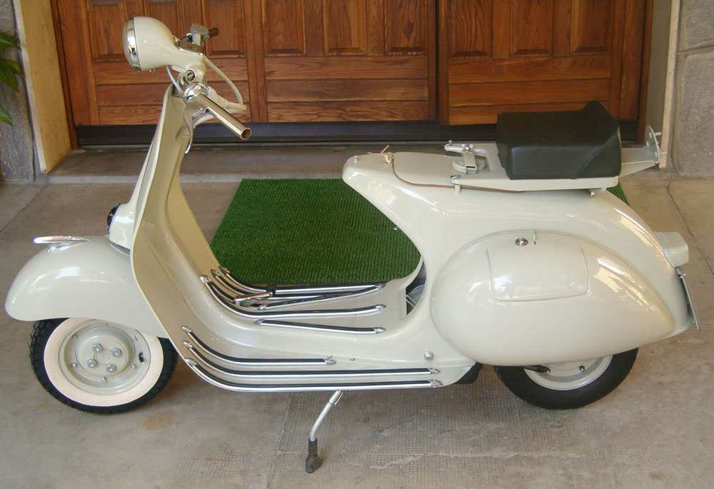

ah...l'ultima cosa :D come mai nn hai messo il bordoscudo in alluminio???sulla gemella l'avevi messa! l'avevi messa tu ??? è messa perfetta!!!!!
scusa x le mille domande ma ho 22 anni e una grande sete di conoscenza :D
grazie
ciao gabri
x la targhetta non c'e' un tempo ben definito (si va dai 2 ai 10 mesi) sia ASI che FMI
la prima che ho omologato era una moto guzzi airone del 1950....quindi una moto. (11 anni fa)
il vl (come tutte le vespe costruite fino allora) non monta nessun bordo scudo. quelli che vedi sono optional aftermarket dell'epoca , sono fatti di ottone cromato e vengono fissati con delle viti a grano di riso.

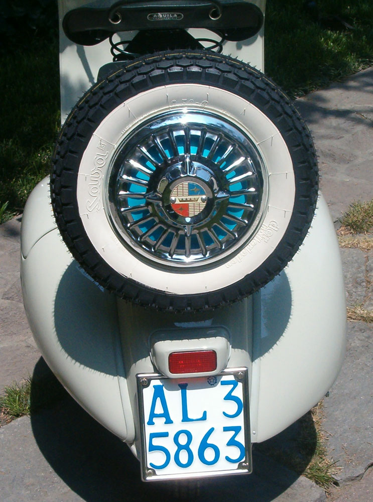

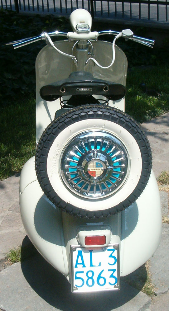

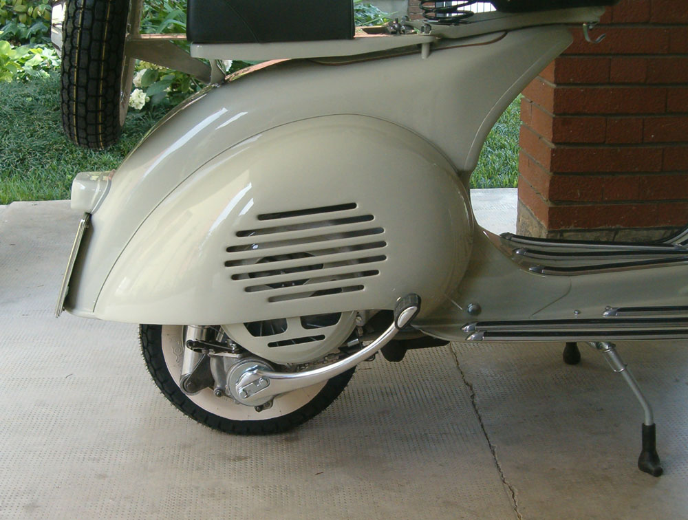

Ieri ho aggiunto un altro pezzetto: la borchia cromata x la ruota di scorta. un lavoro di 2 minuti che si e' tramutato da 1 ora!. la borchia era di una vecchia vespa,l'ho raddrizzata,fatta cromare e......mi sono dimenticato che per quella di scorta ci vuole un'asta di fissaggio + lunga perche' va montata dalla parte del cerchio concava. cos'ì fai la staffa, i buchi,salda un bullone passante,verniciala e monta il tutto.
Trovo il motivo interno azzurro che riprende i nr.della targa,bellissimo......sara' forse che si inizia ad intravedere la fine del tunnel.......sara'!.............:
mitico ele!!!! :D
veramente bellissima e poi l'altra sera in tele hanno fatto "poveri ma belli" e gli amici del protagonista andavano in giro con 4 struzzo (piene di bandierine e cazzate varie :D ) e una di queste aveva anch'essa la borchia sulla ruota dietro se nn sbaglio, è veramente un tocco di classe :D
complimenti :D

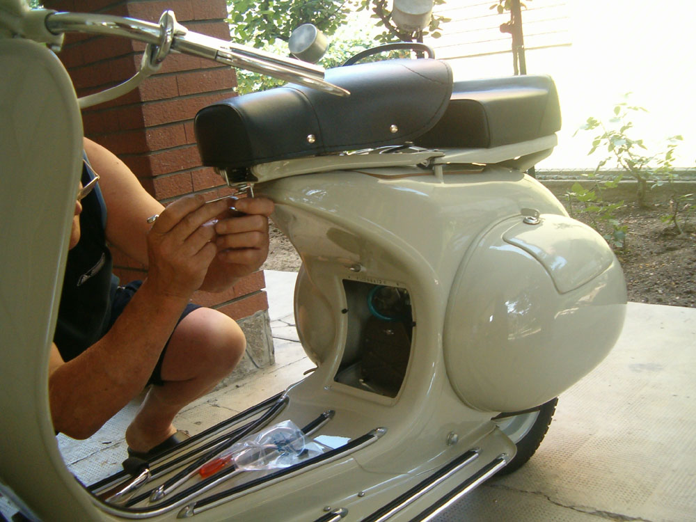

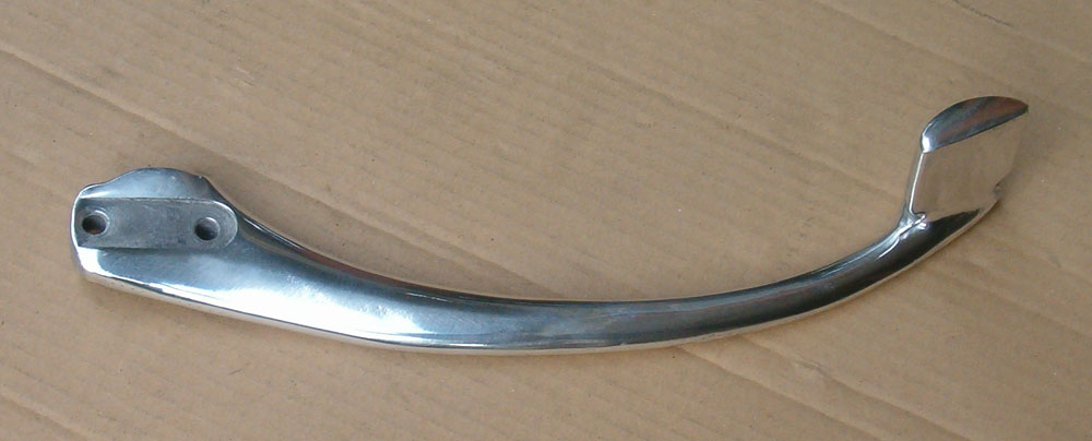

Grazie x i complimenti. ieri sera dopo il lavoro (bisogna campa'!) montata provvisoriamente la pedivella della messa in moto per prendere le misure giuste,poi smontata, raddrizzata con qualche martellata,carteggiata e lucidata:
ma è spettacolare quella pedalina , sembra cromata !
molto bell anche quelle sawa , hanno un bel disegno
