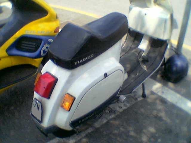

allora:un pò di foto...
questo è un PK 50 S ,ovvero quello cn le frecce prodotto dall'82 all'86 in 220mila esemplari.
quello senza frecce è piuttosto raro (16mila) e io ne ho visto solo uno,azzurrino.

poi nell'88 è stata la volta del pk 50 xl rush,quello di alimatteo86,che esternamente è riconoscibile solo dall'etichetta con la scritta "rush" in verde; ma è stato appena spiegato cosa cambia...
