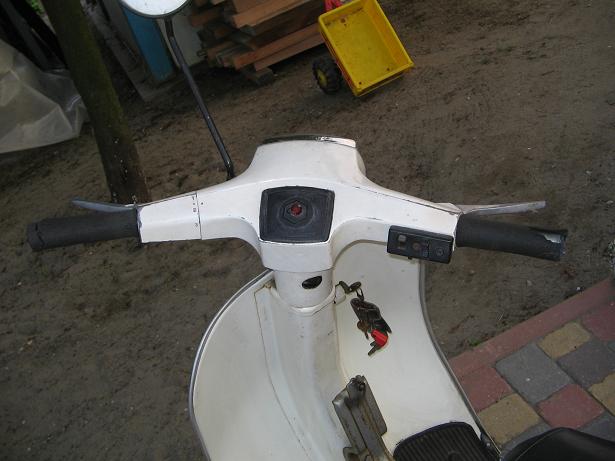

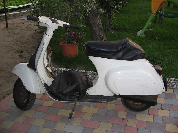

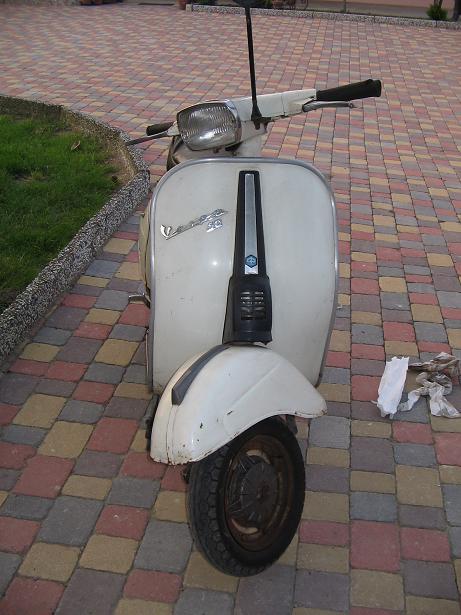

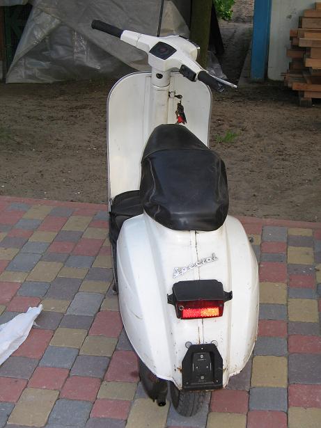

Ciao ragazzi,mi serve un aiuto per un restauro conservativo di una special 3 marce del '71 telaio v5a2t 44***
La vespa la volevo lucidare e cambiare tutte le parti usurate.
Ho dei dubbi ora:
1- il fondo è un pochino ruggine,che faccio?lo carteggio e lo rivernicio?
2- che manopole montava?
3- come mi consigliate di lucidarla?a mano o con il tampone?
4- come posso fare a rittoccare senza fare notare i ritocchi?

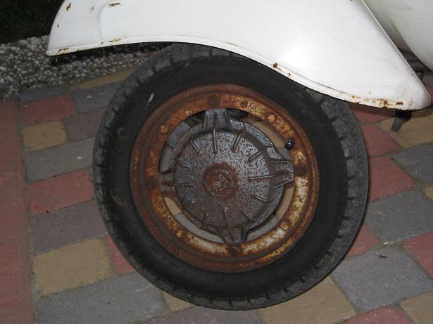

5- i mozzi delle ruote avevano i perni come le altre vespe con le ruote da 10?
ecco le foto.

Secondo me ti conviene lucidarla con della pasta abrasiva, farla ritoccare dal carroziere e successivamente cambiare i pezzi non originali come marmitta e sella e magari potresti acquistare un bel contekm !!
ho anche io uno special del 71,completamente originale fino all ultimo gommino,grigio chiaro di luna.monta i cerchi da 9,come i tuoi.per lucidarla,fall a mano,ovatta e pasta 622che è fina e mangia poco.considera che data l eta,di vernice ne è rimasta poca,quindi attenzione,maggiormente sugli spigoli dove è piu facile scoprire.poi un penellino e vernice e vai.
se non ha segni di ruggine io non la luciderei nemmeo il bello della vrnice alla nitrooriginale è che opacizza e da l'idea del mezzo vissuto , cmq a parte queste divagazioni i ritocchi li fai a pennelino un po diluito e se ti fa troppo spessore carteggi con carta finisima il punto e poi lucidi , per il sotto pedana se ha seni di ruggine prova prima a lucidare a mano come ti hanno conigliato poi vedrai dove la ruggineha attaccato la vernice e dove si è solo appoggiata superficialmente e non ha attaccato la lamiera ma solo gocciolato da altri punti
dovrebbero essere le comuni manopole a riche nere con lo stemma esagonale impresso , ma attendi altre info + sicure ...
Ciao Giangi, sei il felice possessore di una Special 1°serie e non sei contento ?
Il mezo è particolare perchè fa parte delle prime ed uniche Special con motore a 3 marce e ruote da 9".
In più sul tuo caso già ti ritrovi anche due pezzi introvabili ossia la scritta originale anteriore e la mascherina copriclaxon "nera", ti manca però il tappino del dado centrale della ruota ant. (altro pezo introvabile) in plastica grigia.
La sella a gobbetta con il gancio portaborsa è la sua però se il telaietto tiene ti conviene cambiare solo il rivestimento.
Le manopole sono nere con le righe ed il logo esagonale.
La marmitta non è la sua, gli corrisponderebbe quella classica a padellina colore nero.
I tamburi ed i cerchi sono i suoi ma ti conviene smontarli, scorticarli a dovere, portarli alla rettifica per ripristinare eventuali ovalizzazioni e poi ci passi ferox, antiruggine e vernice.
Le stecche della pedana sono in metallo e gomma,
Il fanalino posteriore è con la tettoia in plastica nera come il "nasino".
L'impianto elettrico presenta la bobina MT interna allo statore volano,
La cornice faro è cromata (NO nera, absolut !!!)
Le leve freno/frizione sono leggermente dritte e con il mezzo pallino (le montava anche la primavera)
Il cavalletto è quello fino ossia con gli steli diam. 15mm
Prima di mettere le mani alla vernice bianca ti consiglio di dare a tutto una bella lavata a fondo, motore compreso. Poi una bella lucidata con pasta abrasiva e poi decidi il da fare.
Spero di esserti stato utile.

Il copridado del mozzo anteriore è uguale a quello delle altre special o più piccolo di dimensione?
Ciao Giangi, potresti sottostimare la Vespa del tuo amico e tentare di fartela vendere ;-( a poco.....
Purtroppo il tappo del dado è più piccolo rispetto a quello delle altre special, ma soprattutto è in plastica e leggermente più a cilindro. I due tappi proprio non sono compatibili c'ho provato in tutti i modi.
Sul tamburo posteriore il tappo non è montato.
Fai prima a rimediare una vecchia forcella completa di tamburo e tappo che sperare di trovare il pezzo singolo.
