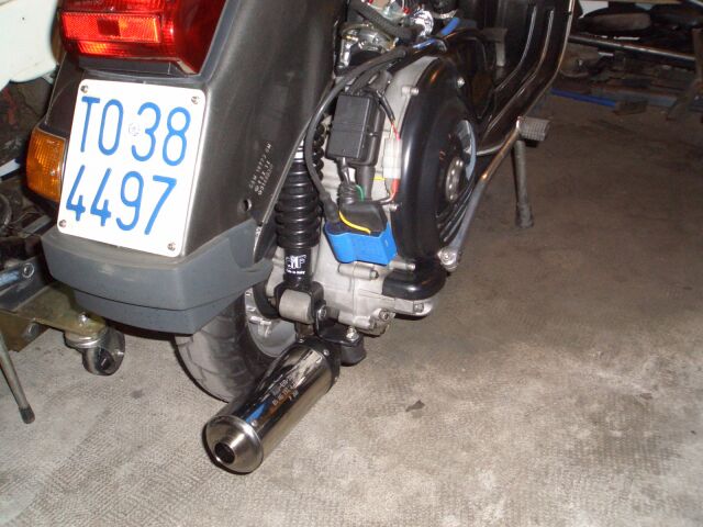

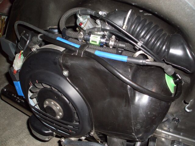

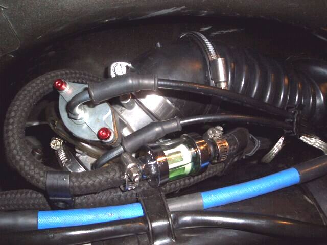

Svelateci qualche segreto innocente riciclabile sui motori normali: Filo candela, pipetta, e tappo sul foro della cuffia? Tubi benza?
Per la mia i dati sono i seguenti :
- Filo candela cavo Hot-wire Nology
- Pipetta NGK schermata a 90°della lunghezza giusta (occhio perchè deve sporgere poco)
- Tappo in gomma sulla cuffia dell'Ape
- Tubi benzina automobilistici telati
Per la mia:
- Filo candela e pipetta Vespatronic (venduti insieme al kit);
- Tubi benzina in gomma con anima metallica per iniezioni (non si schiacciano).
