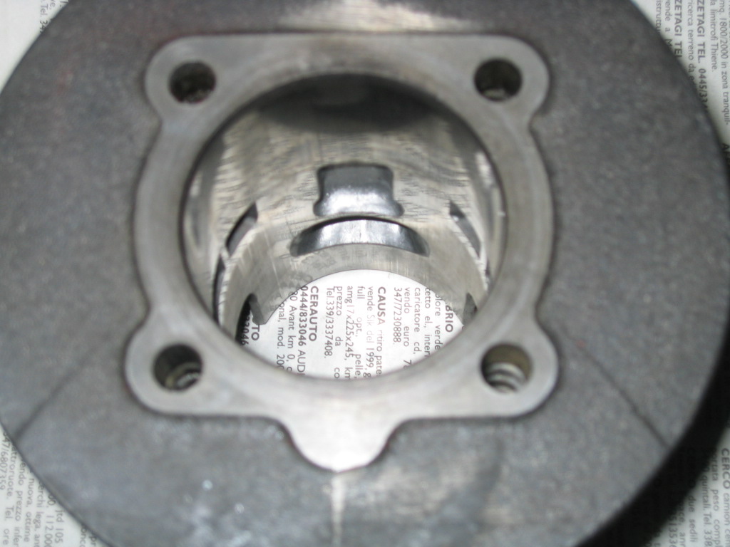

immagine_014_139.jpg.fd0c29d14306d61cf18
immagine_014_139.jpg.ffc2f60acb63ae83b41
immagine_014_139.jpg.44d89bf737d28ea3d3f
Scusa ma credevo che ti riferissi al doppia.
Penso che si possa fare un paragone tra mono e doppia solo se la mono è con terzo travaso aperto, e cmq la doppia mi fa divertire di più, è sempre pronta.
Una curiosità, questa doppia è stata rettificata a 57.8?
A me interesserebbe trovare un pistone 57.8 per la doppia, ne sapete qualcosa?
Grazie
