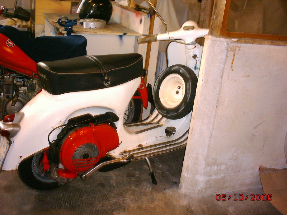

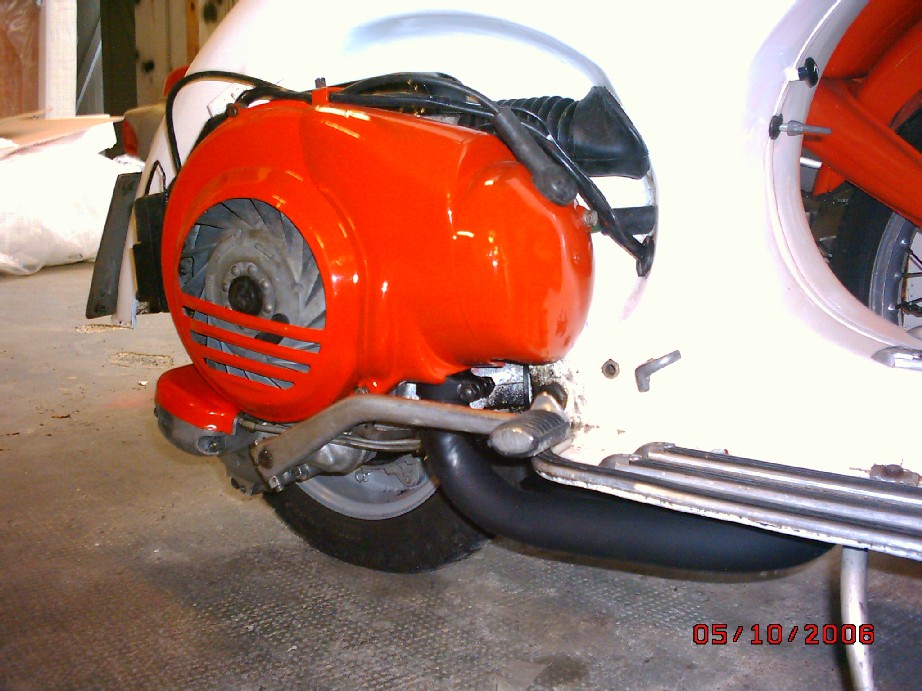

io ho usato un px125 e perchè avevamo solo quello ( con 175 e carb 24), impianto a 12 v e ruota posta da 10 ( ma 3X10 che si vede meno)..
l'estetica è intatta.. da fuori si nota solo il tubo si scarico più grosso rispetto al vnb e basta.. la diff di diametro della ruota di vedo molto poco.
se ce la faccio ti faccio 2 foto
non ci giro io ma un mio amico.. e pure poco visto che attendiamo ancora la revisione.
cmq nessun problema ne differenza.. Tieni conto che la ruota dietro è una 3 x10 che è molto simile alla 8..
un mio amico ha una vna con sempre un px 177 e ci scorrazza per i campi.. ma lui ha dietro ha la 3.50X10 e dice che rimpiange il fatto di non vaere la 10 anche davanti

Se vuoi un consiglio il motore px ci va ok ce l' ha anche un mio amico, con la ruota piccola però che non va bene, mettici un elettronico, magari un 150, non so se un 200 tenendo la ruota anteriore piccola sia proprio azzeccato. Dovresti mettere la ruota da 10 anche davanti se no risulta scomoda, potresti installarci una forcella della PK 125, in modo da avere una 10 di diametro anche se non uguale alla px che è 3,5, così non cambi il parafango del VVB....la forcella del px montata così non combacia, mentre quella da small dovrebbe avvicinarsi molto meglio...

Quella in foto col 177 e la ruotina sembra un dragster..
al freezer vidi un vnb con sotto un 177 lamellare a 6 petali.. da fuori non si vedeva quasi nulla ma teneva testa ai protopi nelle accelerazioni
