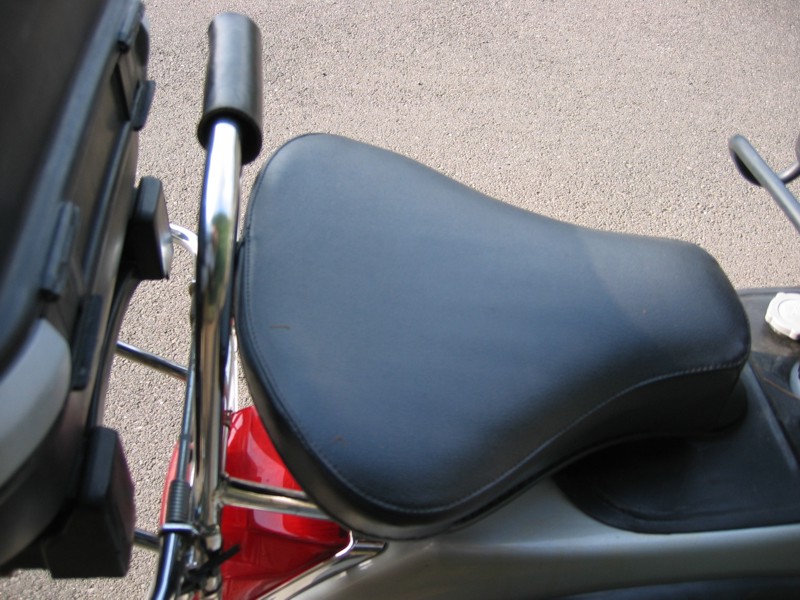

xxfabio Inviato 16 Marzo 2007 Autore Segnala Inviato 16 Marzo 2007 Senti anch'io ho la doppia sella singola e per quanto riguarda il portapacchi posteriore? Monta tranquillamente dato che la sella posteriore sporge rispetto al sellone normale? Cita
Piuttosto.Orbo Inviato 16 Marzo 2007 Segnala Inviato 16 Marzo 2007 No, è stata una faticaccia far coesistere il mio tipo di portapacchi con il sellino posteriore. Ho preso le selle da Tonazzo, per la posteriore devi segare la piastra d'attacco e risaldarla un po' più avanti. Ti consiglio fi farlo fare da un fabbro, con 10 euro e un oretta di lavoro sei sicuro che la saldatura non salti e che non si arrugginisca con il passare del tempo. A tua discrezione lascia la maniglia sul sellino anteriore, mi diverto troppo a far schiacciare le dita ai miei compagni d'università. Cita
xxfabio Inviato 16 Marzo 2007 Autore Segnala Inviato 16 Marzo 2007 Ok ecco svelato il trucchetto. Io per una questione d'estetica mi sono fatto fare la maniglia anche per la sella posteriore in più in acciaio inox, splendono meravigliosamente! quindi dovrei provare a tagliare la sella e risaldarla più avanti. Ok grazie cmq se hai foto del lavoretto in questione posta Cita
Piuttosto.Orbo Inviato 17 Marzo 2007 Segnala Inviato 17 Marzo 2007 ok, oggi pomeriggio le faccio e le posto Cita
pinasco180 Inviato 20 Marzo 2007 Segnala Inviato 20 Marzo 2007 questa è una carrellata di come ci siamo organizzati per le vacanze dell'anno scorso, come vedi le soluzioni sono molteplici... io sono quello con le borse laterali morbide, la soluzione è buona la stabilità è ottima perchè è perfettamente bilanciata bisogna solo fare attenzione alle curve strette se pieghi un pò le borse toccano terra molto prima di quanto immagini... forse è una soluzione più adatta alla lambretta che è più stretta la vespa in effetti diventa molto "large"... Cita
Piuttosto.Orbo Inviato 20 Marzo 2007 Segnala Inviato 20 Marzo 2007 Ecco le immagini, scusate per il ritardo Cita
