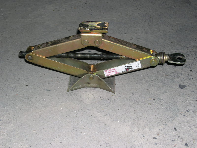

RAIS Inviato 31 Gennaio 2007 Segnala Inviato 31 Gennaio 2007 ognuno ha il suo metodo io uso un crick a vite di un vecchio volvo alzo al vespa da terra quel tanto che basta e ci lavoro bene quando ho finito lo rimetto nel bauletto anteriore se vai da un demolitore ne trovi parecchi e spendi max 5 euro Cita

TATITO Inviato 31 Gennaio 2007 Autore Segnala Inviato 31 Gennaio 2007 ognuno ha il suo metodo io uso un crick a vite di un vecchio volvo alzo al Vespa da terra quel tanto che basta e ci lavoro bene quando ho finito lo rimetto nel bauletto anteriore se vai da un demolitore ne trovi parecchi e spendi max 5 euro si ma dove lo metti il crick, perche se lo metti centrale mi sa che cade in dietro Cita
xxfabio Inviato 31 Gennaio 2007 Segnala Inviato 31 Gennaio 2007 non centrale, io lo metterei sotto il perno dell'ammortizzatore Cita

RAIS Inviato 31 Gennaio 2007 Segnala Inviato 31 Gennaio 2007 E' OVVIO CHE DA SEMPRE SI CORICA IO HO SOLO CERCATO DI SEMPLIFICARMI LA VITA SOPRATUTTO QUANDO BUCHI E SEI CARICO ALLENTO I DADI CON RUOTA FERMA ALZO TOLGO E CAMBIO ABBASSO E SERRO I DADI DOMANI METTO LA FOTO NON SONO COLOMBO NON HO SCOPERTO L'AMERICA MA OGNI COSA CHE MI FA FARE MENO FATICA E' BEN ACCETTA SE VEDEMMU BELLA GENTE Cita
RAIS Inviato 31 Gennaio 2007 Segnala Inviato 31 Gennaio 2007 SU COSI' CI SI TOGLIE IL DUBBIO ECCO IL CRICK FOR VESPA BY VOLVO Cita

xxfabio Inviato 31 Gennaio 2007 Segnala Inviato 31 Gennaio 2007 Ma quel crick è sicuro che ci entra nel bauletto? mi sembra un po grosso! Cita

RAIS Inviato 31 Gennaio 2007 Segnala Inviato 31 Gennaio 2007 CI STA CI STA POCA SPESA TANTA RESA SONO XENEISE Cita
xxfabio Inviato 31 Gennaio 2007 Segnala Inviato 31 Gennaio 2007 perchè ne ho uno simile anch'io però mi sembra un po grosso Cita
