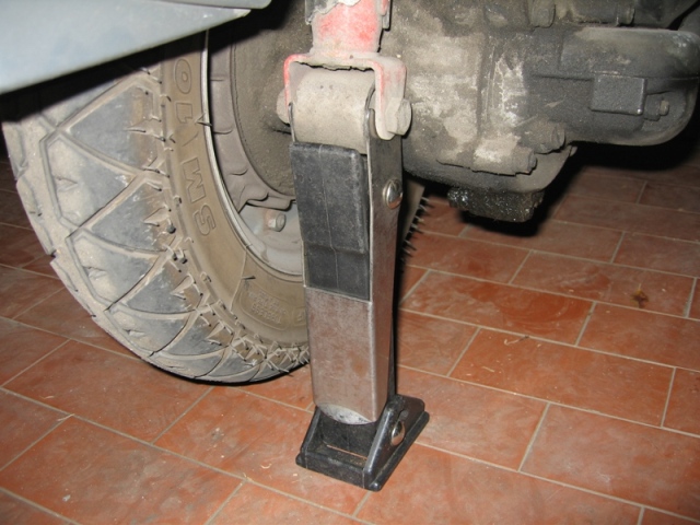

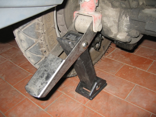

Bellafrance Inviato 1 Febbraio 2007 Segnala Inviato 1 Febbraio 2007 Per fare passare agevolmente il pneumatico conviene togliere il parafango posteriore (quello di plastica) una volta tolto passano senza problemi anche i pneumatici un filo più larghi. Per il cric io uso questo che è molto comodo (lo tengo sotto la sella o nel bauletto)... Ciao Cita

xxfabio Inviato 1 Febbraio 2007 Segnala Inviato 1 Febbraio 2007 io per cambiare la gomma posteriore uso questo crick (ford fiesta 94) smonto la ruota anteriore e con questo crick sollevo da dietro la vespa. Sapete ci tengo troppo alla mia vespa e buttarla già di lato mi fa male al cuore! Cita

Guinness Inviato 1 Febbraio 2007 Segnala Inviato 1 Febbraio 2007 qulcuno ha il cavalettino cuppini per caso? utilità di questo? stò pensando di comprarlo in quanto mi toccheranno un sacco di km quest'anno e non vorrei dover avere casini per cambiare una gomma Cita

paolo_px_150 Inviato 4 Febbraio 2007 Segnala Inviato 4 Febbraio 2007 ma il cavalletto supplementare di tonazzo non l'ha provato nessuno? funziona o no...potrebbe essere la risposta a tutti... Cita
