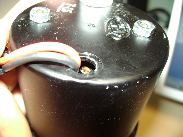

Ragazzi, non per alimentare false speranze, ma HO TROVATO IL (o un) TRIMMER!!!!!
- Girate il contagiri.
- Togliete il gommino che copre il buco dei due fili nero e rosso.
- Guardate all'interno. Dovreste scorgere quello che a tutti gli effetti pare essere un trimmer. Non è esattamente perpendicolare al buco, ma sono quasi certo che è un trimmer.
Unica considerazione: il posto dov'è stato messo sto maledetto trimmer corre per il trofeo "Vite maledetta", di pari passo con la vite del carburatore sui PX con motorino di avviamento.
Allego foto per non essere preso per pazzo. Si vede abbastanza bene nonostante mi sia appena svegliato. Pare essere sporca di qualcosa, ma ad occhio è un trimmer.
Altra considerazione: mi dispiace davvero che ci sia sto casino. Non me l'aspettavo.
trimmer_640480_588.jpg.98ada21f02128ac84
trimmer_640480_588.jpg.f17c30e905b595dfc

Quel qualcosa di sporco è un sigillo che si mette per evitare che certe cose si svitino oppure vengano modificate ed in questo caso la taratura del contagiri. Ok, ancora mi deve arrivare e so che ci dovro' perdere del tempo per
farlo funzionare a modo. :cry: Pazienza! Comunque, non vedo l'ora di testarlo! Grande Baldo! Ma il mio quando mi

Quel qualcosa di sporco non è presente su tutti, almeno io ne ho beccato uno senza su due che ho smontato. Non penso sia così inespugnabile, spero solo sia proprio quella la vite.
