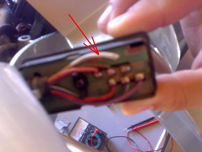

Dart Inviato 16 Luglio 2007 Segnala Inviato 16 Luglio 2007 Si, ho letto, cmq l'unico filo che deve dare corrente a tutto l'impianto è il grigio che arriva dal regolatore di tensione, altrimenti non hai l'impianto sotto regolatore. Cita
laclinica1 Inviato 16 Luglio 2007 Autore Segnala Inviato 16 Luglio 2007 praticamente è giusto,controllando le foto è tutto collegato come dici tu e come dice lo schema, vuoi che i 2 grigi che escono sotto al naso sia dei cavi per un'eventuale antifurto? Cita
Dart Inviato 16 Luglio 2007 Segnala Inviato 16 Luglio 2007 Ti do altri schemi, su quello generale c'è da cavarsi gli occhi, vedi si riesci a leggerlo. Cita
laclinica1 Inviato 17 Luglio 2007 Autore Segnala Inviato 17 Luglio 2007 dart...... sono riuscito a capire cosa cavolo aveva la ciospa.Ieri pomeriggio ho preso gli schemi che mi hai postato e ho controllato tutto,TUTTO OK TUTTO COLLEGATO GIUSTO!...Cazzo ma allora dove è sto problema?Ho provato per curiosita' ad aprire il comando frecce sx e tra stupore e tra una raffica di insulti a me e alla piaggio mi sono trovato questa sorpresina.... filo bianco staccato..... fan cubo! Attacco lo stagnatore risaldo il cavetto e PUF... come per magia le fecce anteriore funzionano...Cmq ho dedotto che i 2 cavetti al di sotto del naso servono solamente per un eventuale dispositivo dall'arme!A manetta così ieri sono riuscito a finire la bestia! Ringrazio tutti coloro che mi hanno dato una mano se vi trovo prima o poi vi offriro' una birra! Tra un po' postero' le foto della nuova arrivata pronta all'uso. Ciao a todos Cita

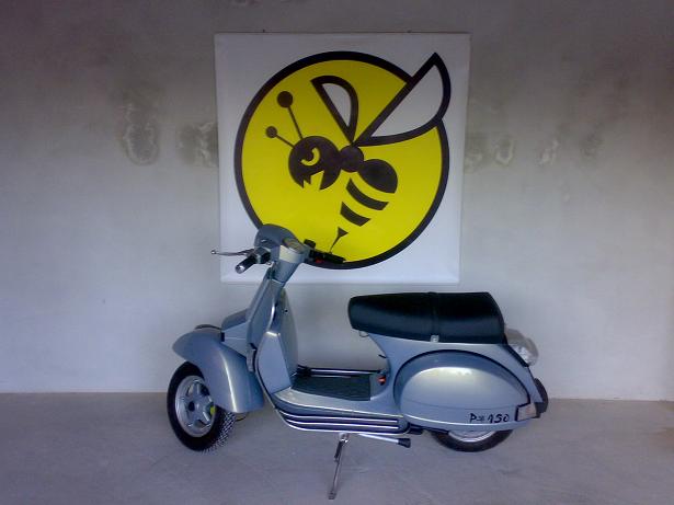

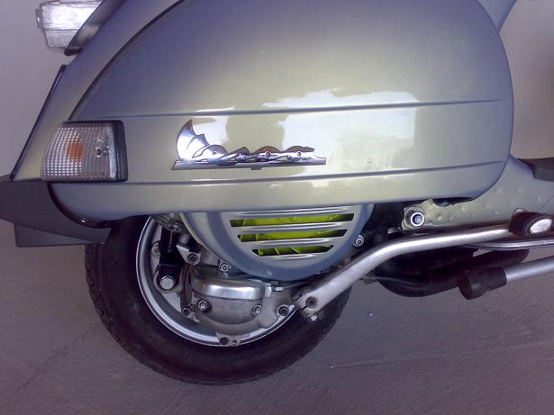

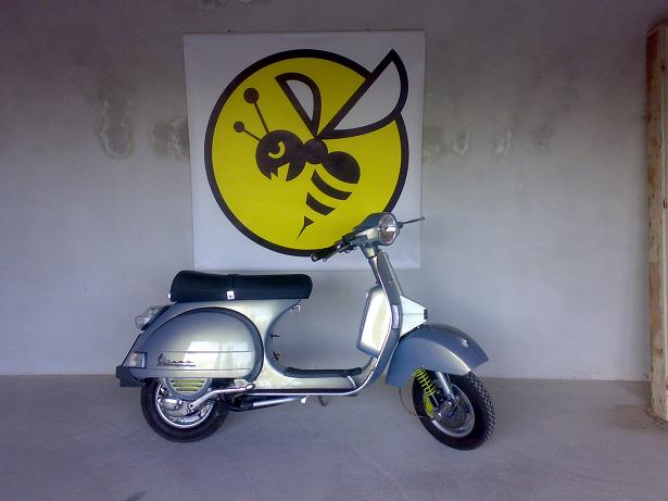

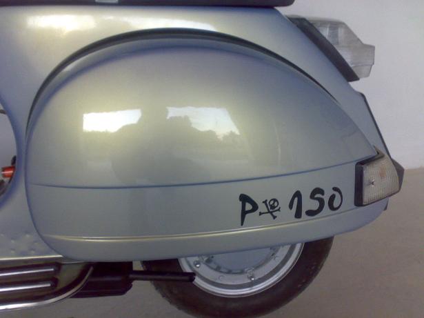

laclinica1 Inviato 17 Luglio 2007 Autore Segnala Inviato 17 Luglio 2007 Signore e signori,vespisti e non vi presento la PX 150 MY DEL 1998 by LACLINICA STYLE ------ FOTO LATERALE DX E SX ---------- Cita

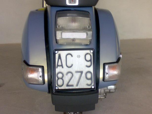

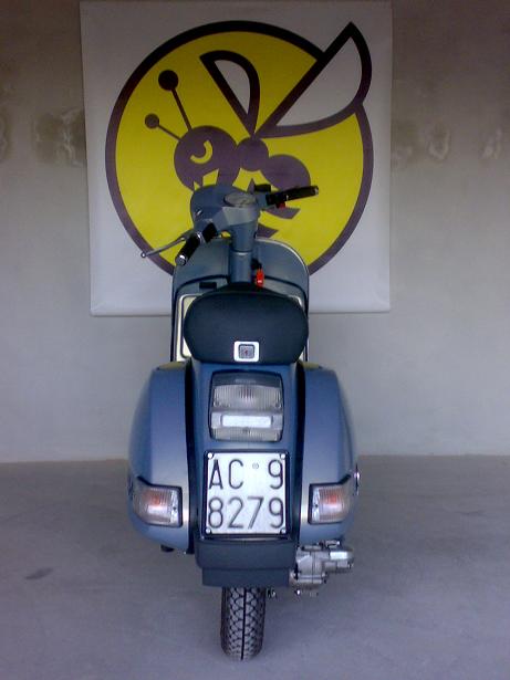

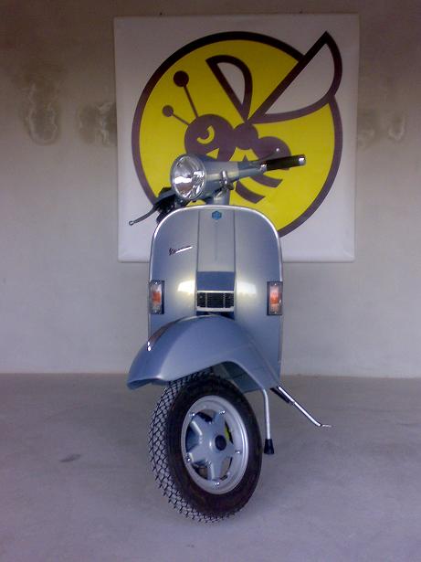

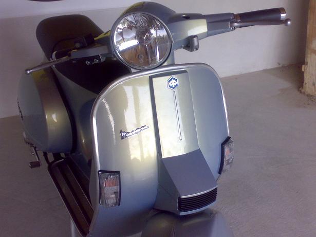

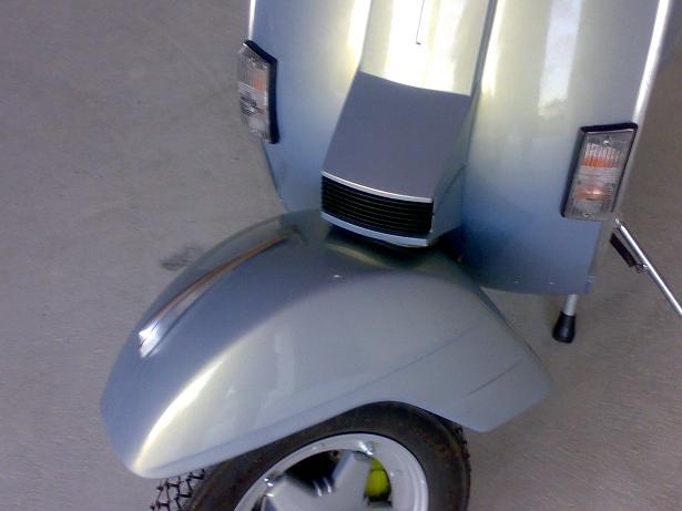

laclinica1 Inviato 17 Luglio 2007 Autore Segnala Inviato 17 Luglio 2007 ---------- ANTERIORE E POSTERIORE --------------- Cita

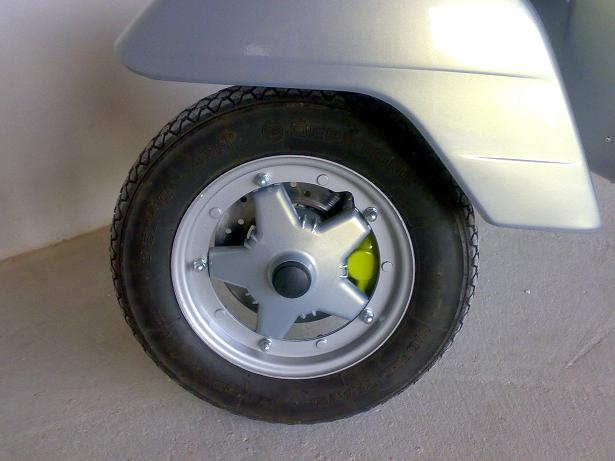

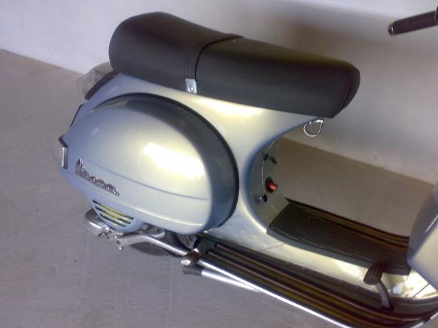

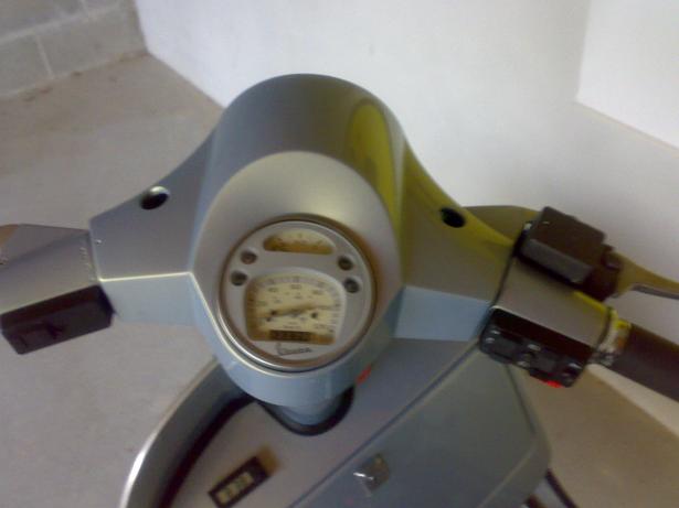

laclinica1 Inviato 17 Luglio 2007 Autore Segnala Inviato 17 Luglio 2007 ------------ VARIE ED EVENTUALI 1 -------------------- Cita
laclinica1 Inviato 17 Luglio 2007 Autore Segnala Inviato 17 Luglio 2007 -------------- VARIE ED EVENTUALI 2 ----------------- Cita
laclinica1 Inviato 17 Luglio 2007 Autore Segnala Inviato 17 Luglio 2007 ------------------- VARIE ED EVENTUALI 3 --------------- Cita
laclinica1 Inviato 17 Luglio 2007 Autore Segnala Inviato 17 Luglio 2007 ----------- VARIE ED EVENTUALI 4 ----------------- Cita

SasaDoku Inviato 17 Luglio 2007 Segnala Inviato 17 Luglio 2007 Molto bella, complimenti... Le scritte Vespa sullo scudo e sulla chiappa dx sono le sue? Mi sembrano leggermente diverse da quelle che ha su la mia del 2006. Cita
laclinica1 Inviato 18 Luglio 2007 Autore Segnala Inviato 18 Luglio 2007 le scritte sono quelle sue originali lavate e sistemate Cita
SasaDoku Inviato 18 Luglio 2007 Segnala Inviato 18 Luglio 2007 le scritte sono quelle sue originali lavate e sistemate E mi pareva.... Non capisco però perchè abbiano voluto cambiarle nel modello attuale. Cita
