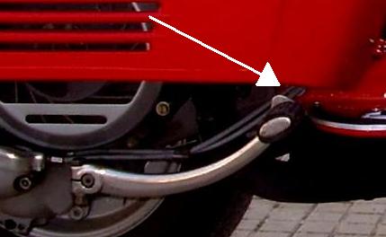

certo , assolutamente . La mia e' luglio '77, la prime, ed hai ragione, montavano la cresta piccola ed affusolata . Quindi cresta come il rally ma cromata . ciao
La TS ha sempre montato la crestina tipo rally ma in alluminio lucidata. Anche le primissime avevano queste crestine, e non quella piccola e affusolata che hanno tutte le vespe precedenti(Sprint, GTR etc etc) E' vespatecnica che induce all'errore, dato che il TS che si vede ha la sella e la crestina sbagliati

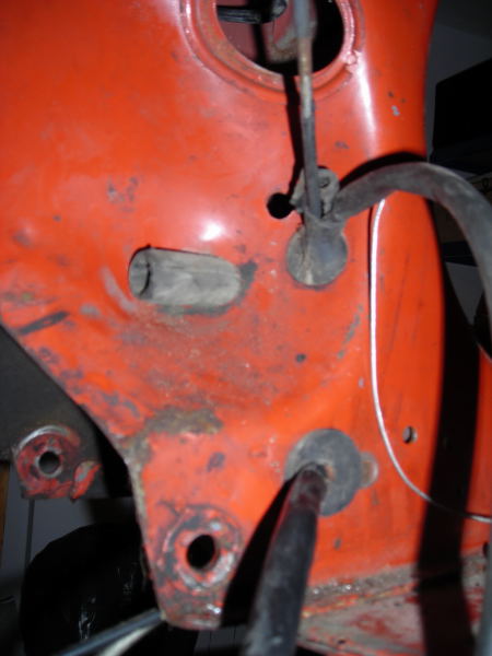

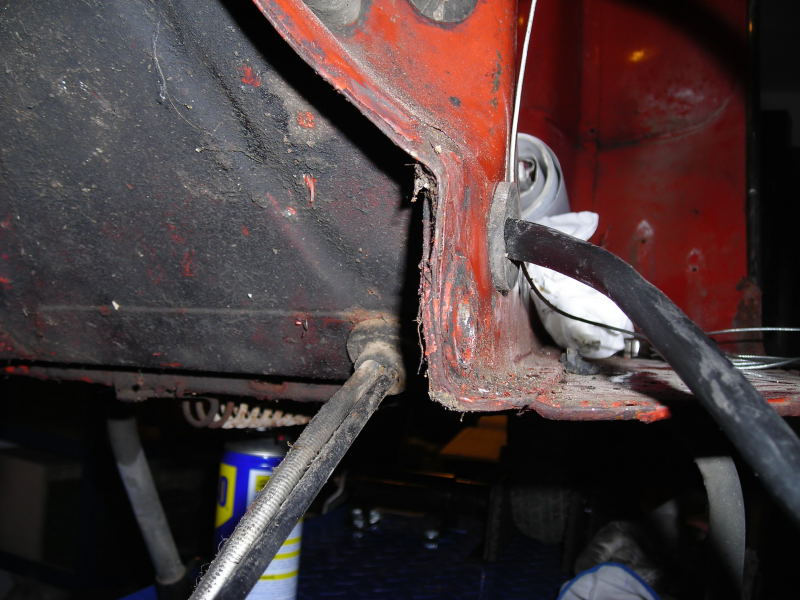

Allora ci son tre passacavi nel telaio zona motore
- uno proprio sotto nella zona traversa motore dove passano cavo FRIZIONE e FRENO POST Quest'ultimo si fissa ad una fascetta in metallo che stringe la traversa motore proprio vicino alla stampigliatura della sigla e num motore
- uno vicino al buco del bullone che fissa il motore al telaio è un gommino che risulta 'piatto' da qui escono solo i cavi CAMBIO che girano dietro la leva accensione e sono tenuti fermi per non vibrare e cuocersi sulla marmitta da un passacavi in matallo che si fissa con la vite che blocca chiocciola e cuffia
- uno più alto conico dove passano imp ELETTRICO, GAS e STARTER
Più a sinistra c'è il passatubo miscela, nella foto c'è anche un buco fra i due è dove passa il tubo olio nei veicoli a mix automatica
Quindi se non ho visto male i cavi cambio escono dalla parte giusta
