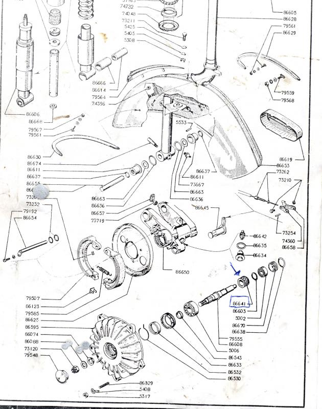

Ciao! Dunque: togli via il tamburo, e le i ferodi.
Poi ti trovi una ghiera. Ho la sviti, aiutandoti con un un cacciavite, la sviti.
ATTENZIONE! Si svita contraria!
Se la sviti come una vite normale, la chiudi. e meglio però che ti autocostruisci la chiave. Dopo di che, che hai svitato la ghiera, tirando, viene via l'albero e i cuscinetti. Io ho dovuto, scaldare, dopo che ho tolto la ghiera, attorno all'alluminio che così si e dilatato, e l'albero e venuto via più facile.
Spero di averti aiutato. Io ho dovuto smontare l'albero, perchè il restauratore testa di C... non mi aveva messo nuovo l'ingranaggino di plastica, che nel disegno è segnato dalla freccia. Così la ghiera, al posto di svitarla, me la chiudeva, e visto, che non sapeva più cosa fare, mi ha lasciato tutto come era. Nota bene. L'ingranaggio, e per il contachilometri. di solito, la scanalatura era già sull'albero.

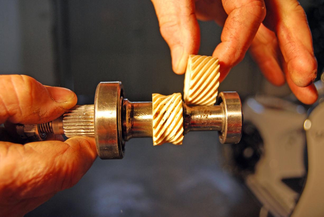

Ci metto anche la foto dell'albero e dell'ingranaggio pulito.
