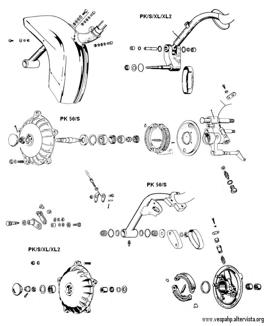

se il sensore lo metto nella forcella anteriore, durante la corsa per strada la ruota si muove in su e giù grazie all'ammortizzzatore anteriore. non è che in questo modo non leggo valori corretti di velocità???
magari è una domanda stupida.
ciao.
mi è venuto un dubbio.
ciao.
Cazzo per niente stupida!
La staffetta del sensore fissala al biscottino della forcella, così si muova insieme alla ruota.
