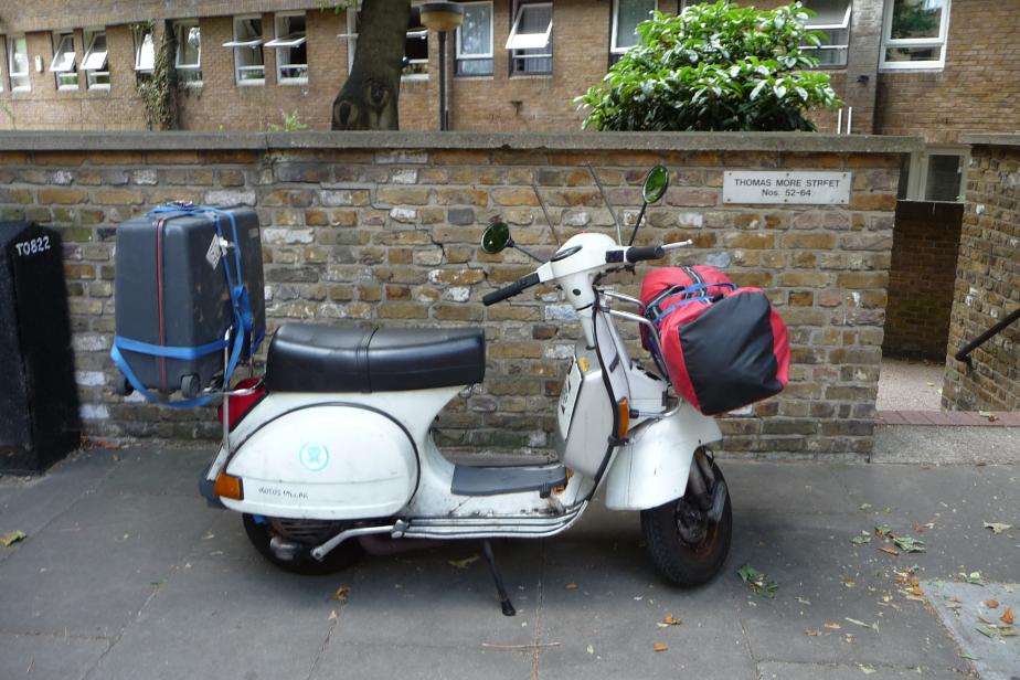

Originariamente scritto da batgins
Questa è la mia 5 minuti prima di partire per 20 giorni di grecia...20 giorni fa!
eheheh

Il bagaglio di Jaguar è molto coreografico, ma trovo assurdo mettere tutto quel carico dietro ( quando la vespa nel posteriore è già molto pesante di suo ) e nulla davanti ( magari per paura di sciupare lo scudo con gli inevitabili cerchietti ).
Mi sembra pericoloso avere l'avantreno così scarico!
La Vespa da l'idea di potersi impennare alla prima salita ripida!
