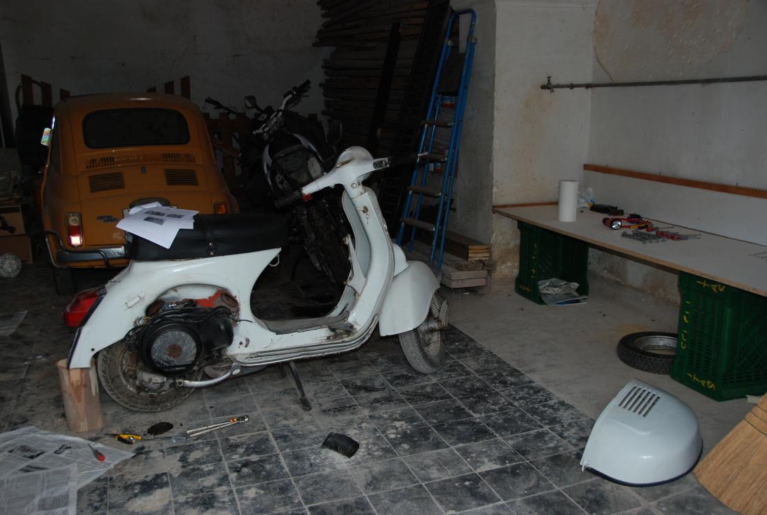

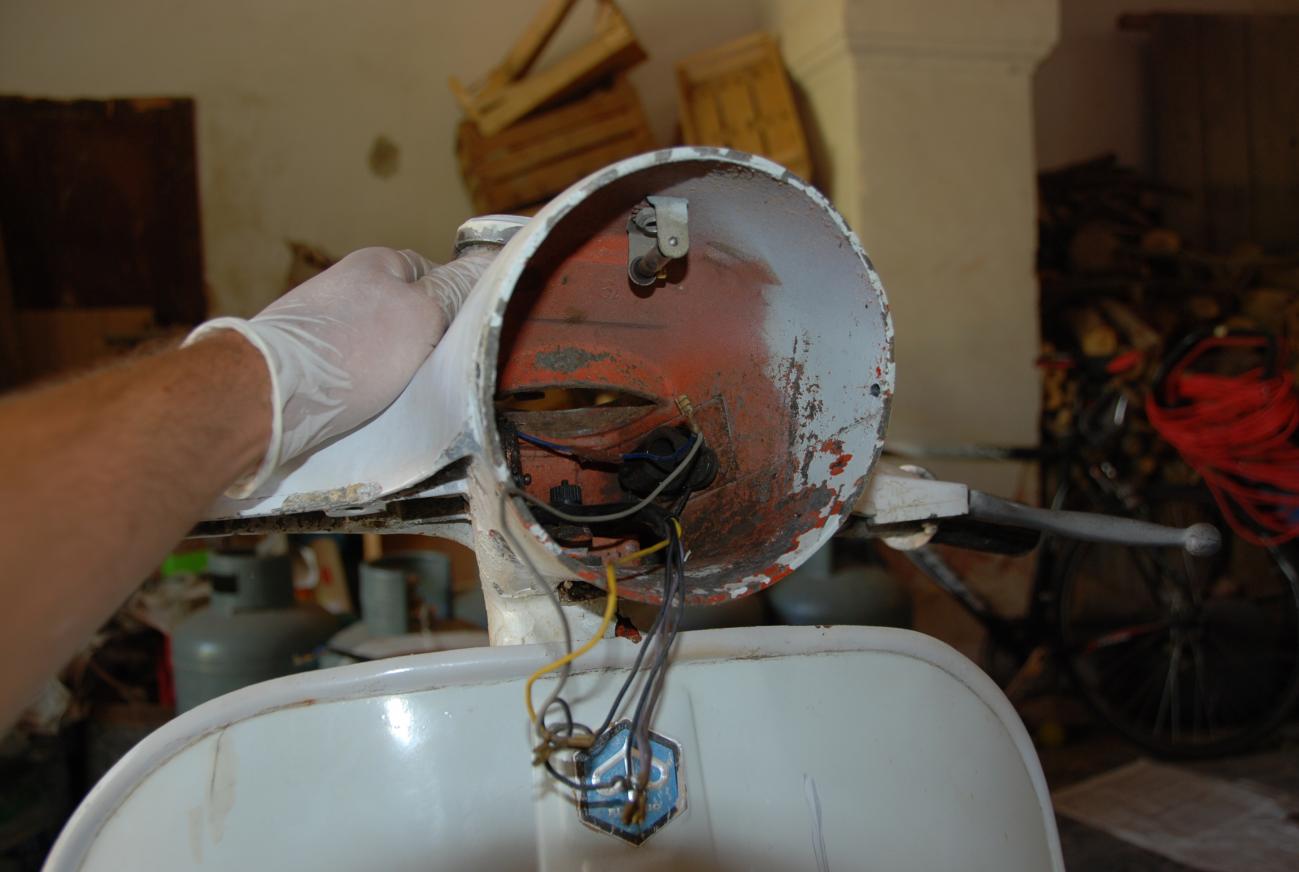

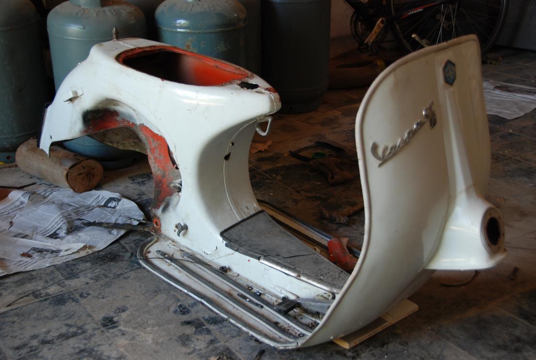

ecco alcune foto a casaccio delle fasi di smontaggio...

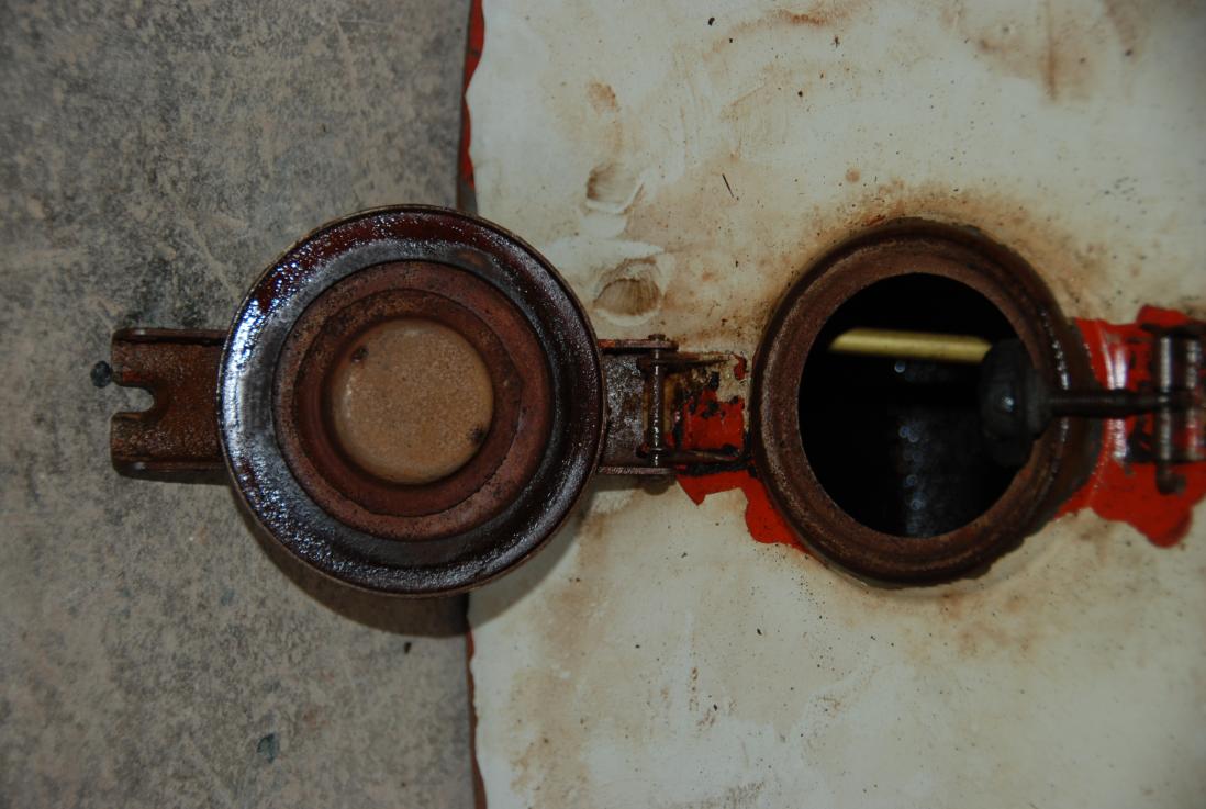

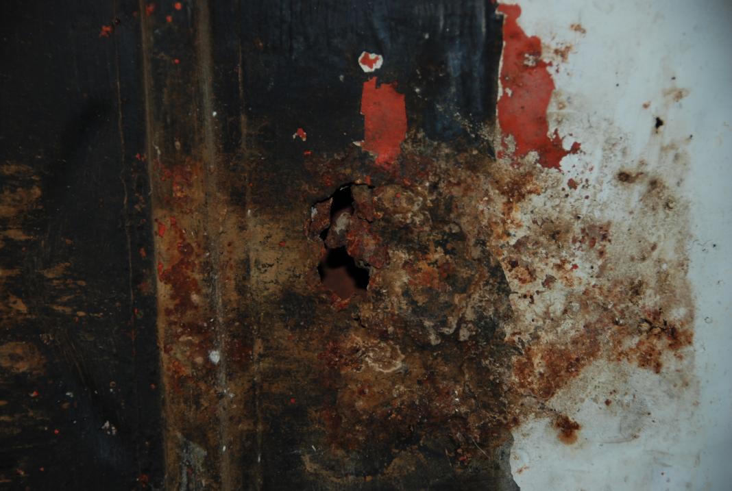

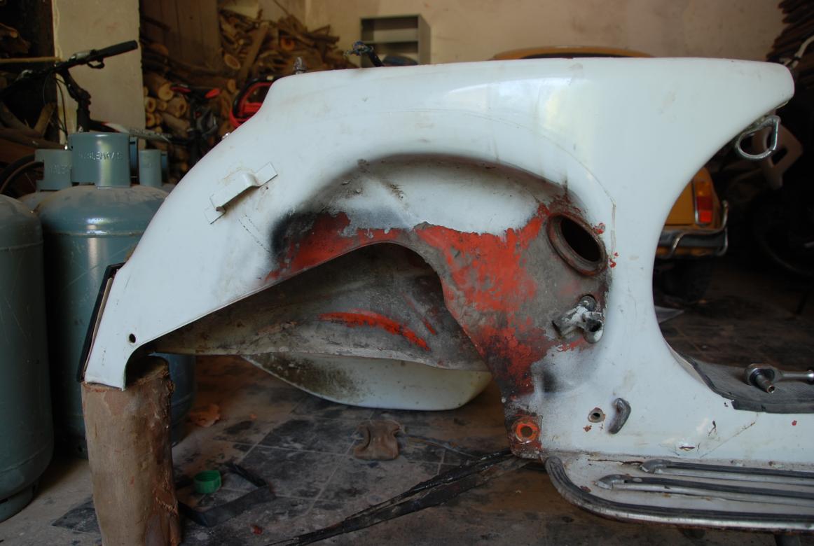

ho notato, guardando attraverso il buco del clacson, che c'è della ruggine superciale nel tunnel, che immagino sia entrata dal foro sotto lo scudo...come occorre procedere per rimuoverla e proteggere la parte interna del tunnel?

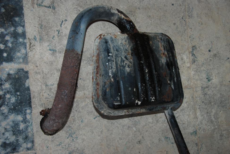

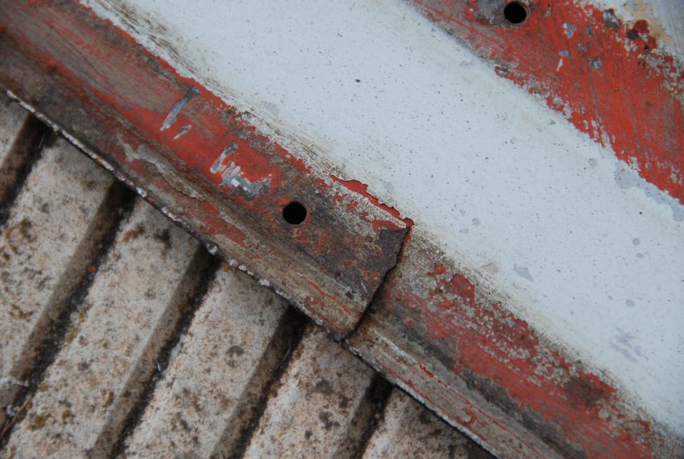

ho una serie di problemini nello smontaggio:
- pedale del freno (praticamente un classico) devo sfilare la sicura sennò il perno che lo tiene non si sfila....ma per togliere sta sicura devo togliere anche i listelli? perchè altrimenti non c'è abbstanza spazio per sfilarla
- listelli...come cavolo si tolgono? a martellate?
- fermo pancia destra...giro giro ma non succede niente...come si toglie?
Modificato da candido
Allora:
-pedale freno: si, devi togliere il listello sennò non vedi il (maledetto) piolino.
-i listelli: io li tolgo punzonandoli con un punteruolo a punta fina poi con
un trapano a batteria (che gira piano) e una punta da 3mm li foro.
OPPURE: lavorando sotto la pedana e sullo scudo uso il Dremel con disco
da taglio, consumo la capocchia ribattuta e via, andersen.
-fermo panza (o poccia, chiappa, cofano): il gancio è fissato all'interno
del telaio dove c'è il serbatoio. Aiutandoti con una pila vedrai lo stelo
del gancio con alla sommità un dado da 5, rondella larga e una molla.
Svita il dado e voilà! les jeux sons faites!

non riesco a sfilare la sicura per togliere il pedale!!! allucinante ma come si fa??? se il pedale è in alto vedo il piolino da sotto ma non posso martellarlo perchè da sopra è bloccato dal freno...se abbasso il pedale vedo il piolino dall'alto ma non posso più spingerlo da sotto perchè il pedale ostruisce...sembra un rebus maledizione! come lo sfilo?
I ribattini delle listelle li togli senza grande sforzo anche usando uno scalpellino da legno e una mazzetta media, tagliandoli sotto la pedana. Un colpo di lato e li tronchi uno a uno, le listelle cadranno da sole assieme alle punte.
Il piolo del freno può essere ossidato e duro da togliere, ti conviene spruzzare dello svitol e provare a prendere la testa del piolo con una pinza (lo so, non è facile, ci saranno 2 mm di spessore per farlo) e prima di cercare di estrarlo, ruotarlo a destra e sinistra. Se lo svitol non basta, bisognerebbe scaldarlo con una fiamma a butano e riprovare come sopra. Se nessuno di questi sistemi funziona, prendi un trapano e fai prima un buchino passante da 1,5-2 mm. sulla testa del piolo, poi lo allarghi a 3-3,5 mm. Dopodichè prendi un cacciavite a taglio e lo incastri dentro e giri a destra e sinistra finchè finalmente non esce. Questi particolari li rifanno, quindi no problem per sostituirlo a posteriori.

grazie largo di svitol ne ho messo in abbondanza ma è chiaro che è duro da sfilare...mi sa che mi serve una pinza per le sopracciglia perchè proprio non c'è spazio..hahah..i listelli li ho tolti senza troppa difficoltà anche perchè in alcuni punti erano rotti e quindi ho deciso di cambiarli...insomma i vecchi son da buttare....domani mi sa che comincio a sgrassare il blocco che è pieno di morchia da far pena...alla fine ho comprato il supporto per 35 netti...

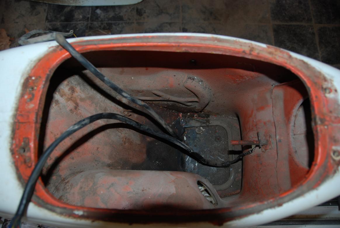

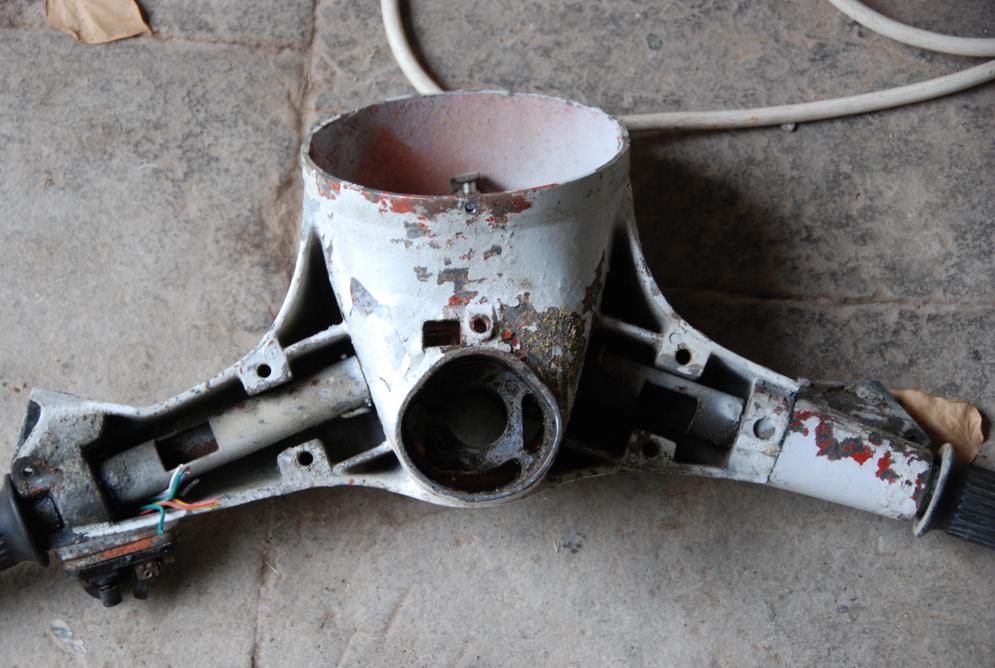

il telaio è nudo....oltre al buco nello scudo dietro al parafango ci sono due crepe nella pedana destra ma credo niente di che...per verniciare il manubrio come faccio a smontare i braccetti laterali? da dentro il fanale? ..........ma il devio luci come si toglie?

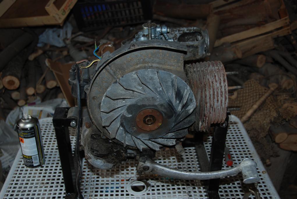

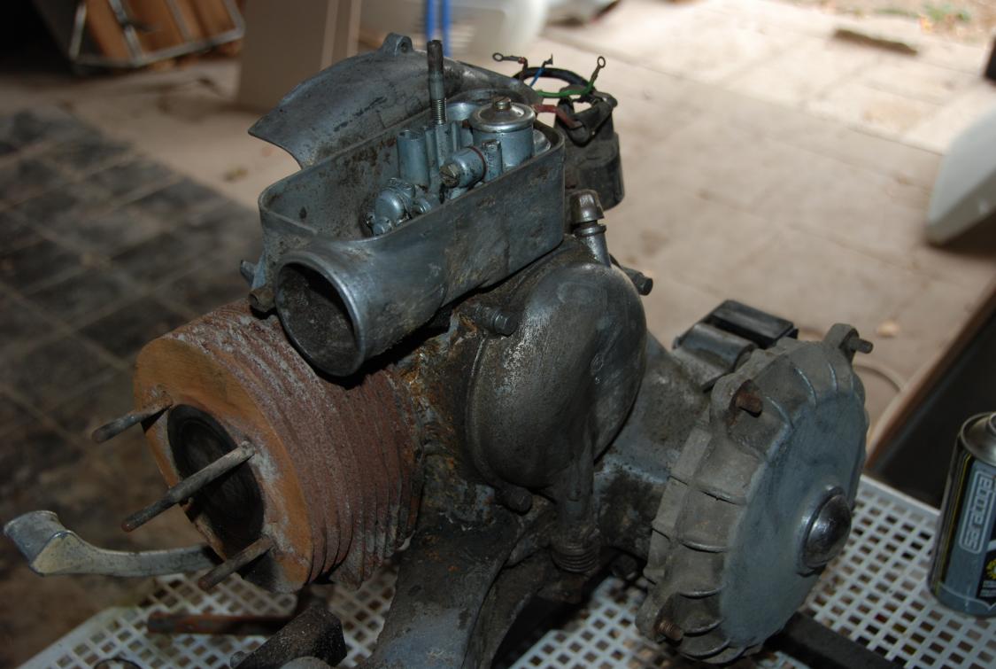

il motore è veramente sporco nonchè abbastanza rugginoso nel gt come si può vedere...avete suggerimenti su come procedere? non ho la più pallida idea di quel che devo fare e da dove devo cominciare...ho comprato una spazzoletta di ferro e con la benzina sto togliendo la morchia....faccio bene?

come faccio a smontare il cilindro....immagino di dover togliere volano, statore e poi separare i carter....o mi basta sfilarlo visto che ho tolto la testata?
nel pomeriggio dovrei portare la vespa a sabbiare: ecco un elenco di cosa va sabbiato (ditemi se dimentico qualcosa):
-telaio
-pance
-manubrio

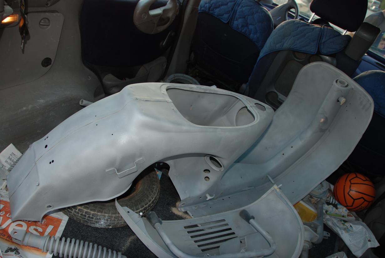

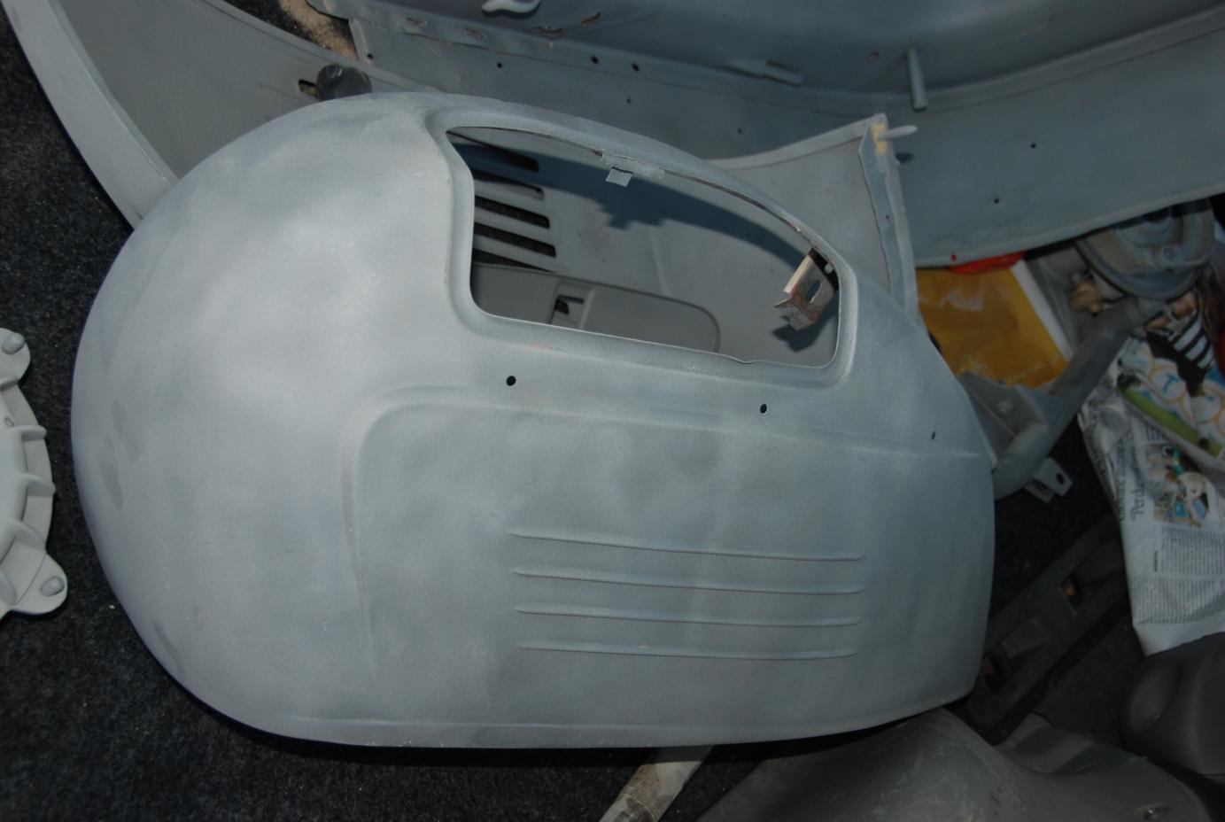

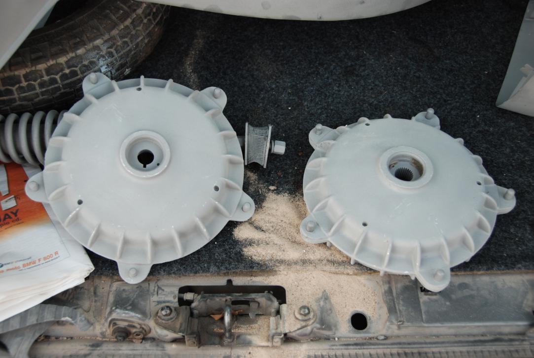

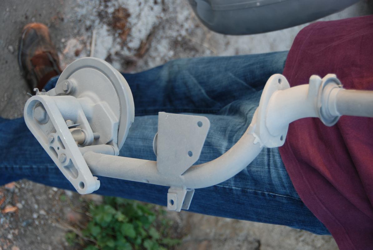

vespa sabbiata.....
due domande: ma il coprivolano come deve essere? alluminio come la forcella o nero?
il serbatoio può essere trattato in qualche modo per togliere la ruggine?andrebbe smontato e sabbiato dentro?

Il volano va verniciato in grigio alluminio come i cerchi, la forca, i tamburi freno
e tutto il mozzo anteriore
Il serbatoio se non è compromesso gravemente basta pulirlo con benza e
un mezzochilo di dadi da 5 da inserire nel serba (prima chiudi il foro del
rubinetto) insieme alla benza e agitare con cura per una mezzora buona
poi togliere la benza vecchia ne rimetti altra pulita e ripeti il procedimento
per sei mesi (scherzo!).
Se è compromesso (nel senso che è troppo mangiato dalla ruggine) lo sostituisci
con uno del PX (che è uguale) sennò ti sbatti per due mesi per cercare e trovare
uno originale (e si sa, quando uno cerca.....)
Se è marrone scuro internamente e che anche dopo ripetuti lavaggi rimane tale
lo puoi far sabbiare internamente (ma non ho conferme della fattibilità in proposito)
oppure si deve usare uno di quei prodotti di origine extraterrestre che servono
a bonificare l'interno dei serbatoi (TANKERITE, oppure RED,BLUE E WHITE) che, per
chi l'ha usato, sono dei toccasana per l'interno dei serbatoi.

-l'oscillante andava smontato dalla forca, dalla foto mi sembra che hai sabbiato pure ganasce del freno e l'asse della ruota!!!!!!!li c'era la levetta del freno che andava zincata, il coperchietto filettato che ti da accesso al cuscinetto che andava brunito....insomma, smontala tutta e vedi di rimediare
-le parti in alluminio(mozzi, oscillante) non le avrei sabbiate ma pallinate. Se poi non danno una gran dose di fondo ben levigato vedrai i puntini della sabbiatura. comunque molti la fanno, è questione di gusti.i 500 euro del carrozziere, se lavora bene, mi sembrano una cifra piuttosto equa.
toglimi una curiosità....come cacchio hai fatto a togliere il parafango senza prima sbattere fuori il parapolvere della forca???che io sappia c'è un solo metodo, ma spero che tu ne abbia perfezionato un altro... buon lavoro, niente fretta e ogni tanto guarda il topic di kiwi...
