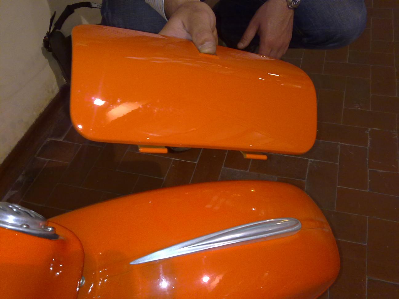

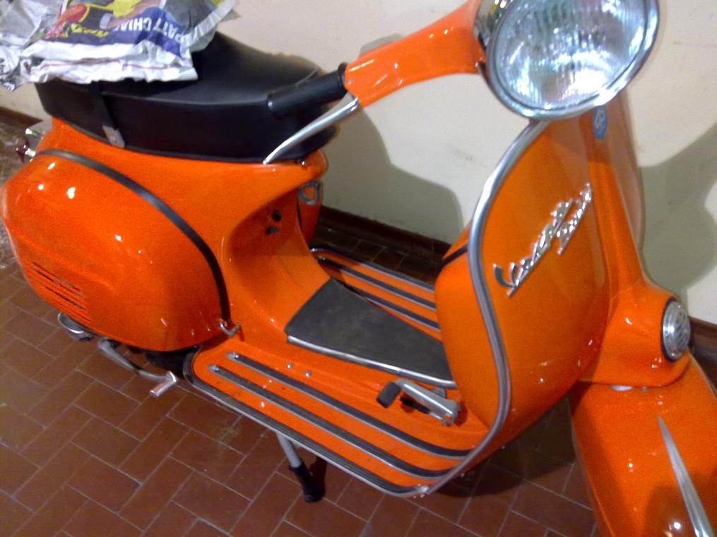

grazie ragazzi ma volevo sapere la tonalita perche un mio amico a una tonalita piu arancio acceso guardate foto la vespa e del mio amico e nell'altra foto la differenza tra il mio sportelllino con il suo parafango che ve ne sembra grazie
