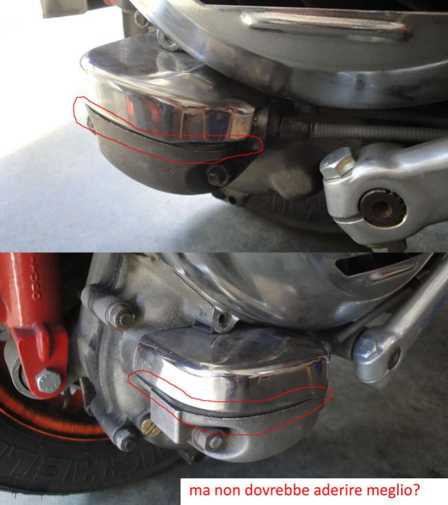

non prendetemi in giro ma..
ho acquistato dal Tonazzo un copri selettore marce cromato per il px, ma se lo installo non cambio più, se lo piego un pò sembra uno spoiler..
chi ha già avuto questo problema come lo ha risolto ?
il pezzo e nuovo e non vorrei andarci giù di martellate..

io ho comprato da Tonazzo il coperchietto cromato per PX. allego foto di come si accoppia al selettore.
Se avete l'originale in buone condizioni, tenete quello.
in effetti fa un po' cagare!_???_
rimontato col nuovo copriventola cromato
non riesco più ad avvitare la vite in basso a destra, quella che tiene anche la cuffia...

anche io faccio fatica perchè l'asola del copriventola tocca il sopra del coperchietto, ma s allenti tutte le viti del copriventola e spingi il coperchietto entra abbastanza bene...almeno questo è quello che capita a me con copriventola originale e coperchietto cromo tonazzo.

ok, ma io ho il problema dal lato destro, all' altezza della pedivella di messa in moto, la vite che tiene il copri ventola e la cuffia
