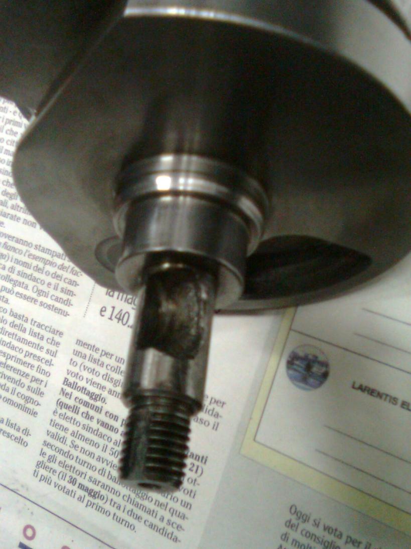

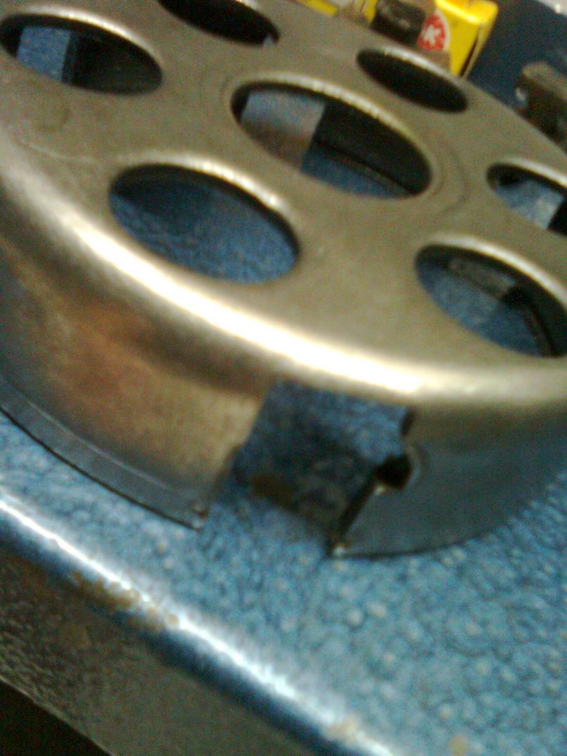

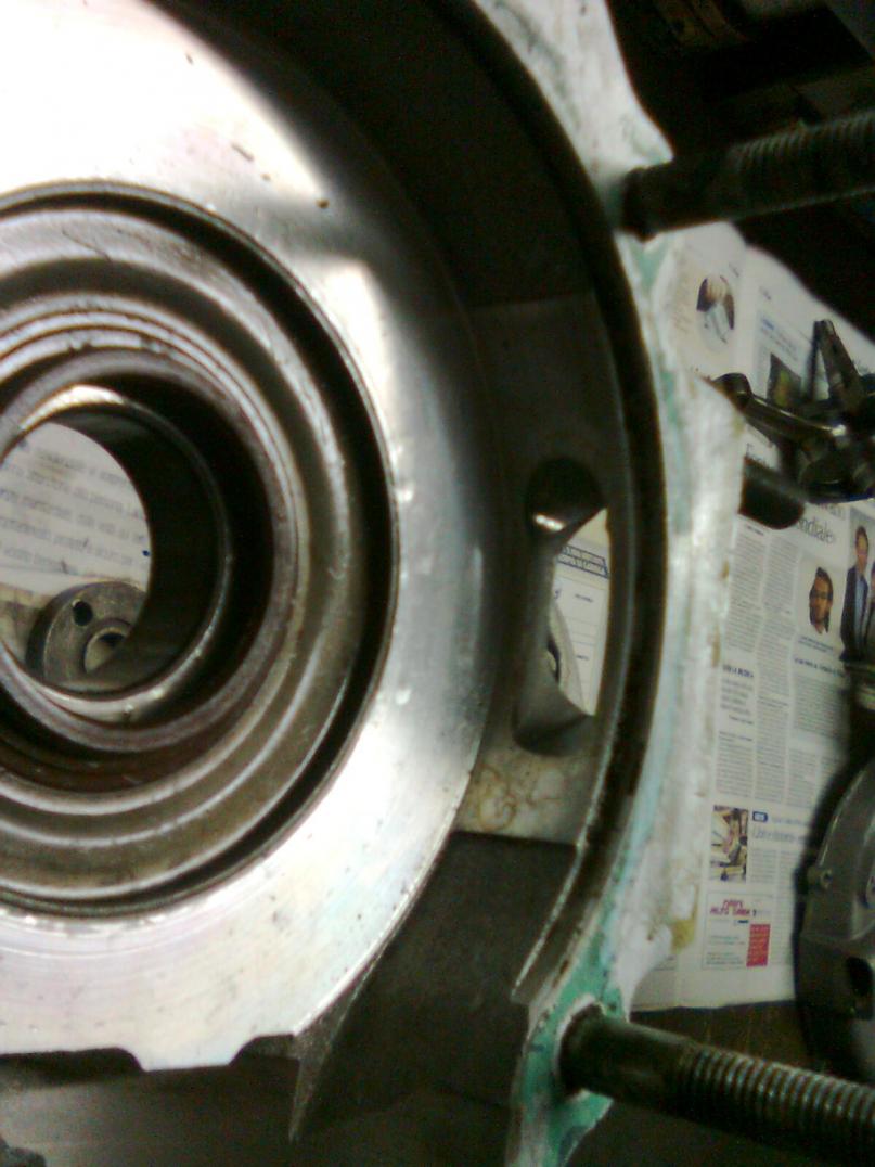

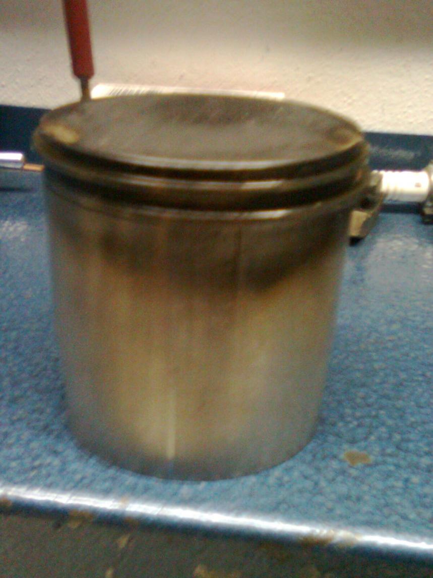

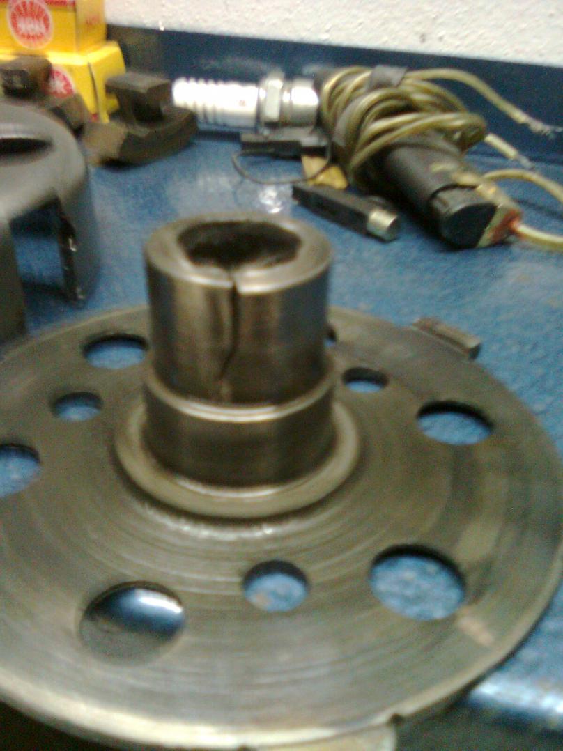

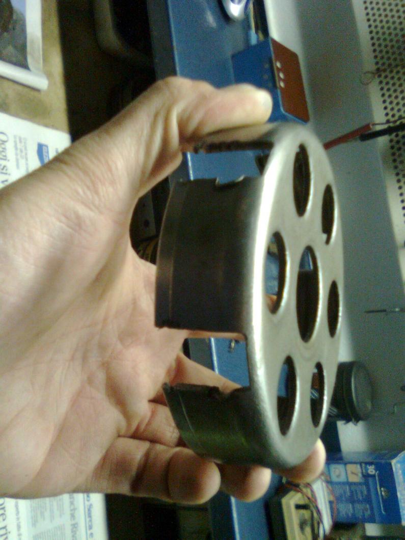

vespa_px177e Inviato 26 Maggio 2010 Autore Segnala Inviato 26 Maggio 2010 Motore aperto.... Io mi chiedo come facesse a funzionare ancora (in effetti la frizione prima di aprire era praticamente non funzionante...non staccava quasi più, era quasi come buttar dentro marce senza usarla): Cestello frizione (non ho fotografato i dischi con le "dentature" piegate, comunque ci sono pure quelli): http://www.vespaonline.com/vbulletin/attachment.php?attachmentid=42145&stc=1&d=1274908909 http://www.vespaonline.com/vbulletin/attachment.php?attachmentid=42144&stc=1&d=1274908909 Portadischi frizione (non so come si chiama): http://www.vespaonline.com/vbulletin/attachment.php?attachmentid=42147&stc=1&d=1274909122 Albero...comunque da cambiare...notare sede chiavella lato frizione: http://www.vespaonline.com/vbulletin/attachment.php?attachmentid=42146&stc=1&d=1274909045 Il pignone polini 23 denti con disco da raddrizzare e cambiare i ribattini (non credo debba sostituirlo in toto): http://www.vespaonline.com/vbulletin/attachment.php?attachmentid=42148&stc=1&d=1274909269 Il cilindro invece mi sembra ancora in ottime condizioni: http://www.vespaonline.com/vbulletin/attachment.php?attachmentid=42149&stc=1&d=1274909602 Un po' meno il pistone (fotografato nel suo lato peggiore): http://www.vespaonline.com/vbulletin/attachment.php?attachmentid=42150&stc=1&d=1274909681 Diamo un'occhiata ai travasi fatti in precedenza (si accettano consiglio di qualsiasi tipo ): http://www.vespaonline.com/vbulletin/attachment.php?attachmentid=42151&stc=1&d=1274909758 Ed ecco la bella valvola originale (se qualche santo vuole painteggiarla un po' per indicazioni non mi dispiace ) http://www.vespaonline.com/vbulletin/attachment.php?attachmentid=42152&stc=1&d=1274909927 Domani si procede con l'ordine...tutti i pezzi usurati (cuscinetti, paraoli, guarnizioni, or, crocera e quant'altro), poi kit 28 phbh, albero corsalunga linkato prima, pistone e fascie nuove e probabilmente testa mmw. A presto per nuovi aggiornamenti Vi ringrazio veramente tanto E per i birrini da orbi i soldi si trovano anche se non dovessero avanzare 500turbo: si può tranquillamente fare, tanto in un'ora sono da te Cita

_kenzo Inviato 27 Maggio 2010 Segnala Inviato 27 Maggio 2010 peccato per l'albero! o si è allentato il dado o con la rottura ballava nell'albero con il conseguente massacro di tutto.. cilindro ok,pistone un pò stanco ma con un paio di fasce nuove lo cambi il prossimo anno... 10mm sono più di 10┬░,se li fai in ritardo questi gradi e magari monti un albero "anticipato" di quello comprati voli a 80°comodi che per un motore che non gira a 15.000 giri non servono a nulla se non per sputare benzina e fare un motore on/off. se li fai in anticipo allora ok. da quello che ho visto io (200px) difficilmente si sorpassano 125°di anticipo per via dello spinotto di biella tra le palle. poi chiaramente si potrebbe anche riportare nella valvola per allungarla di più,ma rimane il problema dell'abero tra le scatole. Cita
