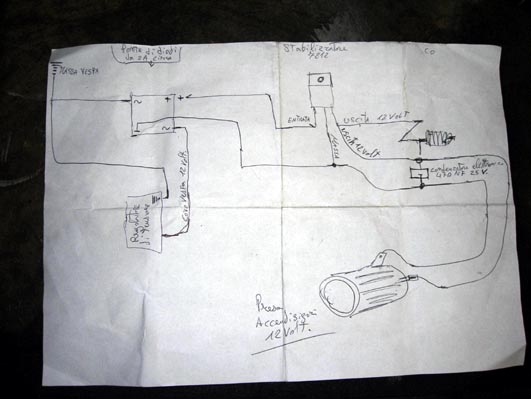

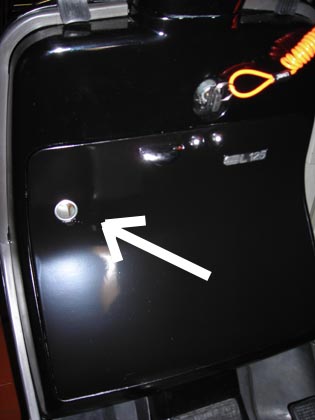

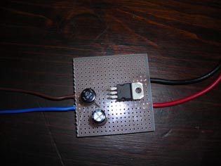

Eccomi qui finalmente non per risolvere un mio problema, (Almeno non più mio) ^_^ ma per aiutare voi se avete come me una piaggio cosa senza batteria con accensione a pedale o vespa px e volete installare una presa accendisigare per avere la carica del GPS continua o di un cellulare al bisogno o altro. Ho cercato online ma non ho trovato nulla. Addirittura ho letto qui che qualcuno si è collegato direttamente al regolatore di tensione. _suicidio_ . Allora ho chiesto ad un tecnico di elettronica e mi ha creato il seguente stabilizzatore a 12volt e adesso posso mettermi in viaggio con appresso il mio gps h24. Ecco cosa vi serve: innanzi tutto ci serve trasformare la corrente alternata che esce dal regolatore a continua a 12 volt con circa 1,5 A. Allora con una spesa di circa 10,00 ho comprato il seguente: N.1 ponte di diodi da 1,5A nr. 1 stabilizzatore 7812 nr.1 condensatore 470 N.F. da 25 V. e nr. 1 presa accendisigare e nr. 1 peretta interruttore (tipo per accendere e spegnere una abasgiu' per intenderci) adesso allego lo schema e le foto di tutto il lavoro così vi semplifico il tutto. Con questo penso che molti risolveranno un bel problema e saranno felici. PS: l'interruttore non è sullo schema ma installatela subito dopo il regolatore di tensione della cosa e lo accendete solo al bisogno con il piccolo sacrificio di aprire la fiancata sx. Così non rimarrà sempre alimentato inutilmente. Ciao a tutti da Marco.

Ottima realizzazione e alla portata di tutti!! Te la ruberanno in molti...

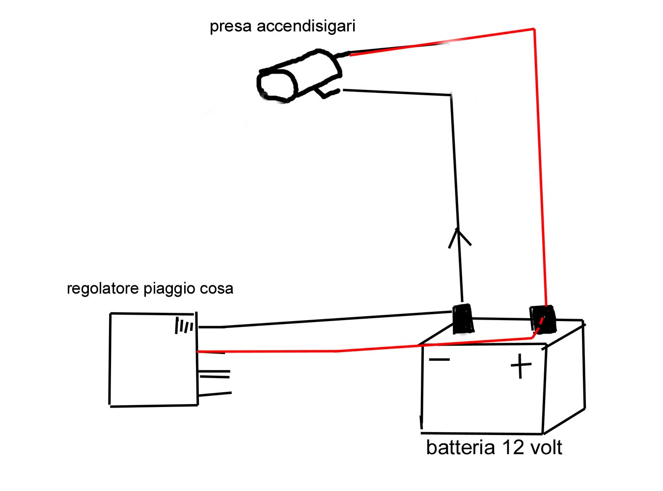

Io ho preferito installare una batteria con il regolatore per avere a disposizione la corrente anche a motore spento.
L'unica cosa che aggiungerei al tuo progetto è un dissipatore sul L7812. Anche solo una piccola piastrina di alluminio su cui fissare il componente.
Gia fatto con un bel dissipatore ad alette. Non mi sono messo nei dettagli e in più alla fine l'ho inserito in una bella scatoletta a misura e fatto un'apertura di aria sul lato del dissipatore. Ma la batteria che dici tu, mi illumini? cioè hai anche fatto in modo che si autoricarica in automatico o ogni volta la metti in carica? Ti va di farmi uno schizzo dettagliato e tipo di componenti che hai usato? Perchè ilmio metodo è valido ma come dici te a motore spento non funziona, e non ha abbastanza amperaggio per far scattare l'accendisigari vero e proprio qual'ora volessi accendermi una sigaretta. ^_^ Resto in qttesa di valutare il tuo progetto. Ciao

Ciao gorby. Si si parla poco ma con lo schema e foto del sistema di stabilizzazione corrente da alternata a diretta praticamente ho detto tutto. Per Miniturb, io intendo che il mio sistema diretto va fatto su una vespa ad avviamento a pedale e che non è dotata di batteria, comunque con il tuo sistema si ha molti più ampere a disposizione ovviamente. Penso che il mio piaggio cosa 125 abbia gia il regolatore giusto per la carica di una batteria. Ma alla fine se uno opta per il tuo sistema; bisogna prendere una semplice batteria a 12 volt per moto di quanti ampere? Poi basta tirare due fili dal regolatore ( cioè massa e positivo) fino alla batteria e questa si carica automaticamente sulla piaggio Vespa/Cosa? a sua volta dalla batteria ne usciranno altri due per la presa accendisigari collegati ai poli della stessa batteria? Allora per capire bene io il tuo sistema e anche per far capire bene agli altri inseisco uno schizzo di quanto mi sembra tu abbia fatto. Dammi conferma o eventualmente dimmi se errato. Mi raccomando Miniturb sii chiaro, altrimenti gorby si lamenta ^_^ heheheh "scherzo" ciao.
schema.JPG.59be4acd127b89a41c31e00726262
Per vedere che regolatore hai, ti basta guardare quanti attacchi faston ha.
3 faston = no batteria
5 faston = batteria
Il sistema è un po più semplice di quello che credi
Il filo da far girare è 1 solo e non 2. Quello del positivo, il negativo lo metti a massa.
Quindi avrai un cavo che esce dal regolatore e va al positivo della batteria. Il negativo della batteria lo colleghi al telaio.
Dal positivo della batteria partirà il cavo a cui collegherai il positivo dei vari "servizi", nel mio caso presa accendi sigari, antifurto e xenon. Il negativo sempre a telaio. Su questo cavo sarebbe meglio mettere un fusibile.
Così configurato la batteria è sempre collegata e quindi gli utilizzi saranno sempre in funzione.
Se vuoi che la batteria funzioni solo a chiave girata, devi cambiare il blocchetto sottochiave con quello della PX MY.
Oppure, come ho fatto io per la Xenon, con un ponte di Graetz dall'alternata ecciti un relè collegato alla batteria. Nel mio caso quando metto gli anabbaglianti si eccita il relè e si accende la xenon.
Per la batteria dipende...io ho iniziato con una 4A. Poi sono passato alla 15A per la xenon. Tutto sta a cosa intendi collegarci.

Nel disegno cosa c'è alla destra dello stabilizzatore? Sembra un induttore..o uno scarabocchio?!

Si è un condensatore 470 N/F 25 v. quel segno sopra il condensatore e uno scarabocchio. Poi la fase lo presa dal regolatore della cosa il primo in alto dopo la massa del regolatore che se non ricordo male il filo bianco più grosso di diametro a differenza degli altri grigi sotto. Comunque la fase puoi prenderla da uno qualsiasi del regolatore. La massa ho semplicemente collegato il cavo a massa sul telaio. così ho collegato al regolatore solo la fase. Comunque mi sono informato sempre dal tecnico che mi ha realizzato lo stesso e volendo si può aggiungere una batteria all'uscita del stabilizzatore creato e in questo modo si ha la linea continua anche se spenta e autoricarica della batteria con qualche ampere in più. Per il momento vado senza batteria mi basta e avanza. Ciao se hai qualche dubbio ti mando uno schema un po più chiaro. Anche se a breve sono in ferie e forse faccio la pazzia di andare per strade urbane da venezia fino a siracusa, mio paese nativo. Dite che è una pazzia o mi posso azzardare? _salti
