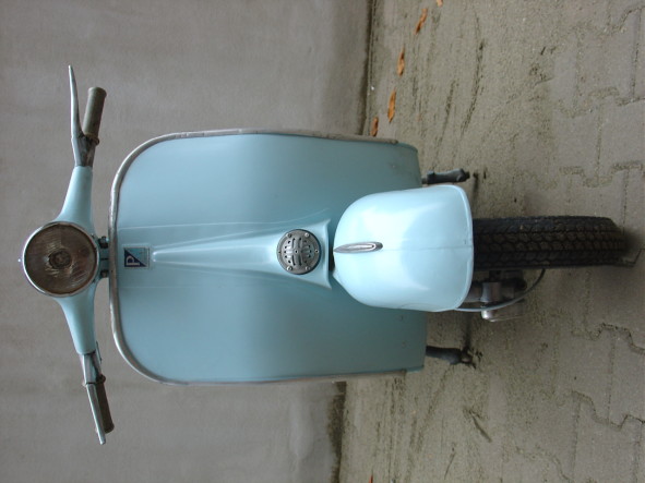

la mia l'ho travata nel patume e piano piano l'ho restaurata un po a modo mio... conta che era la mia prima esperienza di restauro..
ora mi trovo benissimo, è troppo ganza..
