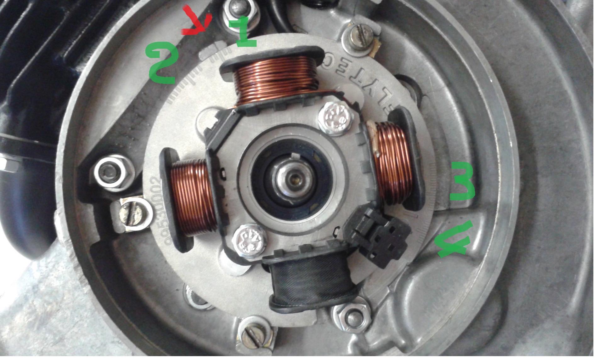

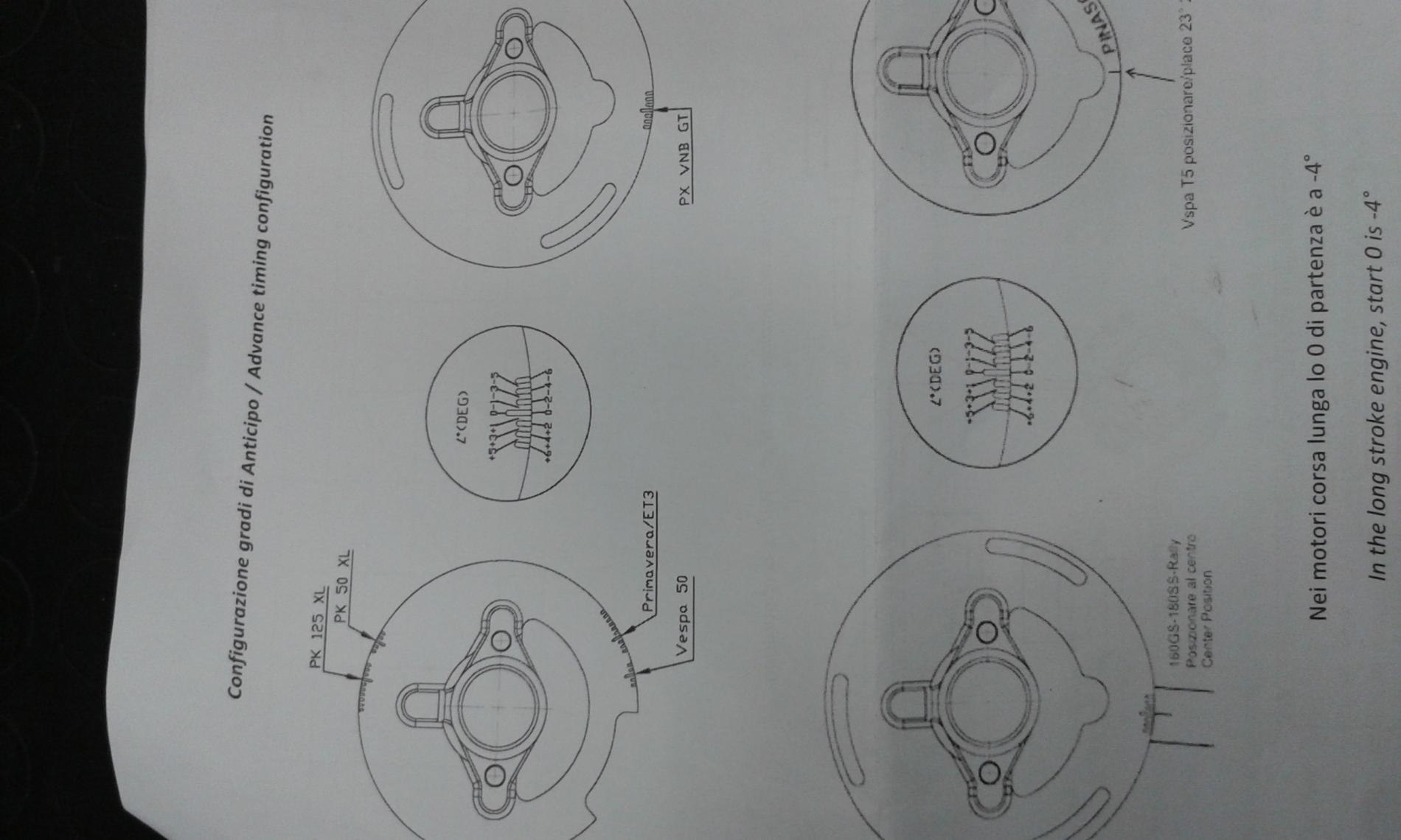

Salve volevo sapere quale scala graduata va usata con questo tipo di accensione...mi spiego meglio ho una vespa 50 r, ho sostituito lo statore e volano con un Pinasco Flytech...ho posizionato il piatto e secondo me la posizione più giusta è questa (foto), leggendo le istruzioni però la scala graduata non è quella giusta (foto).

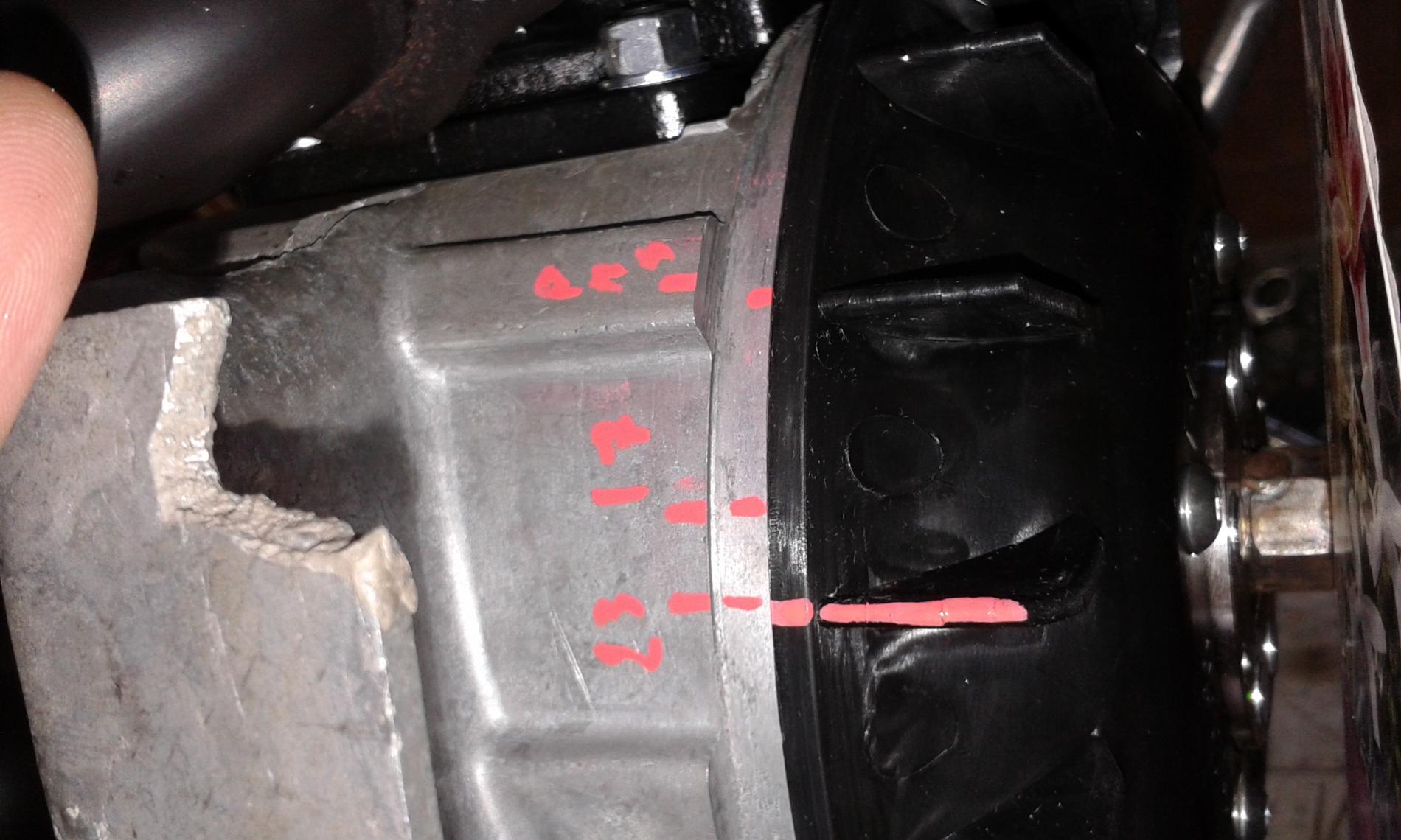

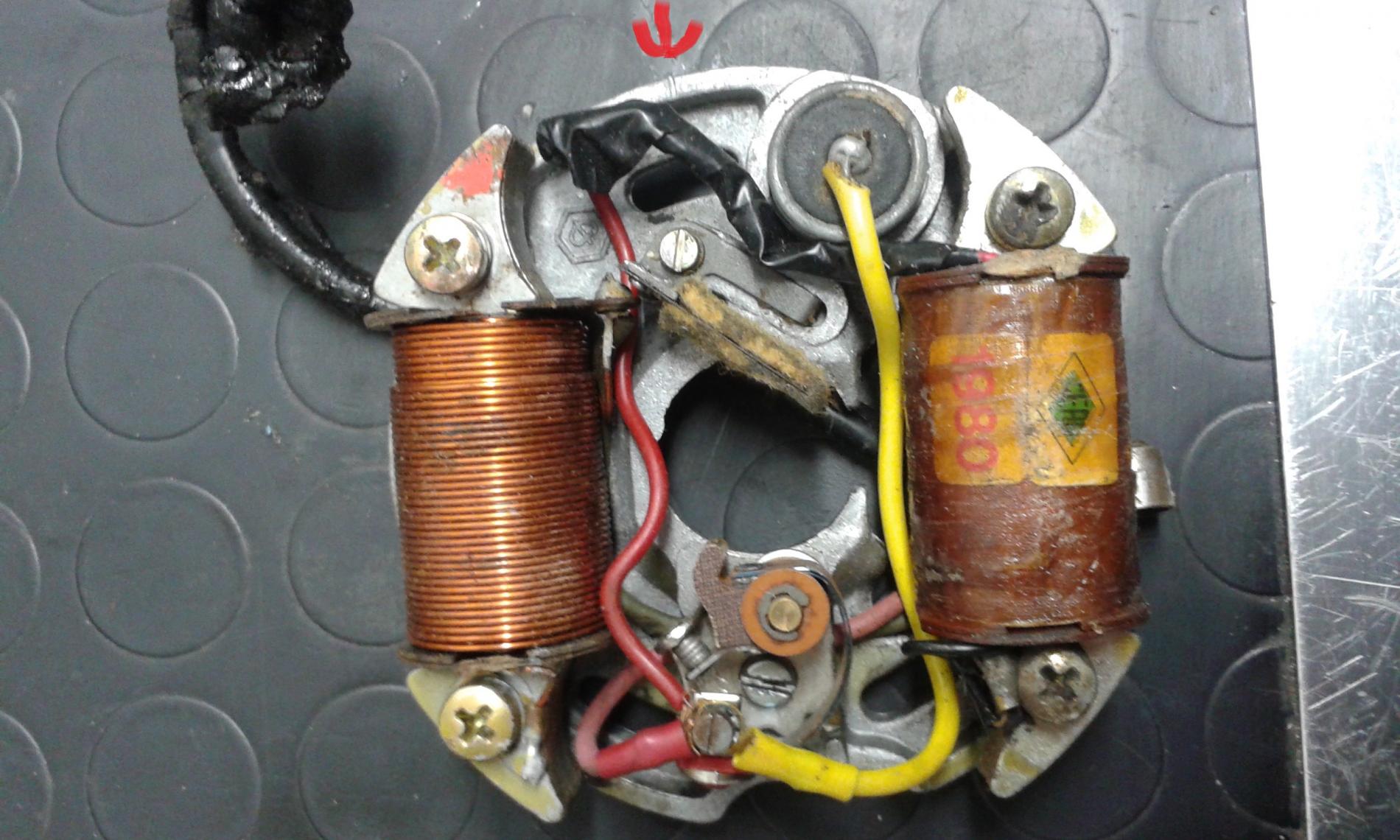

Sul carter il vecchio piatto a puntine era posizionato sulla tacca (freccia rossa) - (foto).
Le istruzioni mi dicono che la scala da usare è la numero 4 (foto) solo che non ho punti di riferimento, o meglio, la tacca sul carter sta in alto non in basso.

I riferimenti come vedi non sono proprio affidabili,l'unico consiglio che ti posso dare è quello di prendere i riferimenti su carter-volano e di controllare con pistola stroboscopica.Per quel che riguarda le candele morte(ngk?)c'è poco da fare,se sei fuori fase e la carburazione tende al grasso...la fine è quella.
Grazie Psyco...ti dico onestamente che non so proprio che pesci prendere..ricordo di aver girato il piatto indietro alla seconda tacca..(prima era avanti di una rispetto allo 0) per capirci da quella più lunga una avanti ed è li cha la candela si è "bruciata", prima era la tacca prima della lunga..(sempre sulla scala 1) non so se mi sono spiegato bene...la candela è una ngk b9es

Fatto un paio di segni Carter-Volano...prima con metodo comparatore (solo che ho usato un cacciavite al posto del comparatore) poi il metodo bloccapistone artigianale..i segni sono diversi..cè un divario di circa 1-2cm!!
Il bloccapistone l'ho realizzato con un candela togliendo la ceramica e inserendo un bullone che esce circa 2 cm...

Nessuna differenza,il bloccapistone lo puoi fare anche con qualsiasi cosa.Io sono pignolo ed uso il comparatore ma anche usando un cacciavite infilato nel foro candela si trova agilmente il pms con un errore minimo.Se vuoi ritentare con il bloccapistone che è ancora piu preciso,ricontrolla bene i passaggi ed i calcoli da effettuare.
Ricapitolando...pms (metto lo 0 sul disco)...pmi (mi da un valore) calcolo la metà (dallo 0 al valore pmi) quello è il nuovo pms.. segno carter-volano azzero il disco e ruoto indietro fino ai 23 e li segno sul carter con riferimento volano...tutto giusto?
