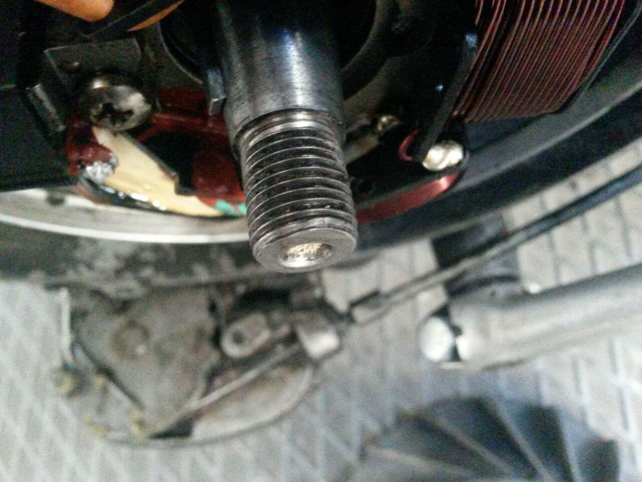

Buonasera a tutti, l'altro giorno rimontando il motore della mia pxe125 insieme ad un amico, ci siamo accorti che l'inizio del filetto dell'albero era rovinato. Il dado del volano chiaramente non prende neanche...Volevo dunque sapere: ci sono dei modi per sistemarlo?(possibilmente senza dover riaprire tutto il motore). Allego delle foto per far capire l'entità del problema. Grazie a tutti per il supporto:biggrin:
photo_2015-05-19_00-26-16.jpg.b4fccf5840
photo_2015-05-19_00-27-01.jpg.cc59d90331
photo_2015-05-19_00-27-11.jpg.e5e88bb80b
Basta avere a disposizione una filettatrice femmina e riprendi il tutto, non è un danno grosso e nemmeno irreparabile.
Qualsiasi torniere lo può fare, ma in questo caso credo dovrai smontare l'albero.
non è un grosso problema anzi una cosa semplice se lo affronti con il metodo adatto,procuri una filiera (il filetto è 10x1,25) e lo ripassi o se hai una lima pettine di quel passo lo pettini e torna come prima senza smontare altro e fare cose strane,diversamente fai solo danni.

Perfetto. Grazie mille. Penso che opterò per la lima, soluzione molto piu comoda.Grazie a tutti per l aiuto :D
La filiera per me è più semplice
sembrerebbe come pensi ma se quel filetto è in materiale un po duro(dipende da albero a albero) la filiera puo essere ineficace il pettine è sempre risolutivo,io lo consiglio in questo caso visto che solo poche spire sono schiacciate e il resto è perfetto,certo un dado nuovo per il rimontaggio è indispensabile!!!
