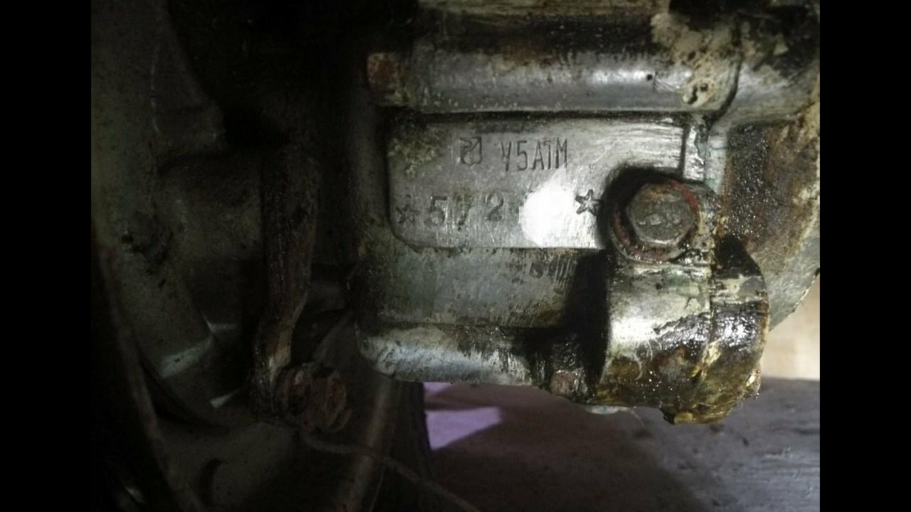

Il motore è un V5A1M 5724** , quindi in teoria è un migliaio di unità successivo a quello che dovrebbe aver avuto la mia Vespa. Ma per essere certo che la matricola non sia stata modificata devo per forza alzare il cilindro e misurare l'alloggiamento o ci sono altre misure che si possono utilizzare? Ho sentito dire che anche il volano dovrebbe essere più piccolo....
Grazie della risposta
Se è 57mila e non 570mila come avevo inteso dal primo messaggio, hai il suo motore originale.
Metti delle foto del motore e dell'intera vespa, che possiamo vedere tutto l'insime e consigliarti meglio.
Si scusa è un 57mila ho scritto male io. E mi sono anche spiegato male, il motore non ce l'ho, l'ho trovato in internet venditore, ma visto che la spesa non è piccola ed il viaggio nemmeno, vorrei essere sicuro di non prendere un bidone. L'unica foto che ho è del numero di serie, la allego qui.
E' il suo, va benone.

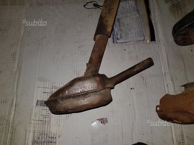

Marmitta originale; ....rara e costosa, Igm 3309 S con cannello alto.

Grazie delle dritte precise, era proprio ciò di cui avevo bisogno. Speravo non fosse quella la marmitta infatti.

Marmitta: ho trovato questa che allego. Al "modico" prezzo di 380 euro + trasporto, mi chiedo 1) se ne vale la pena; 2) se c'è modo di capire se è originale.

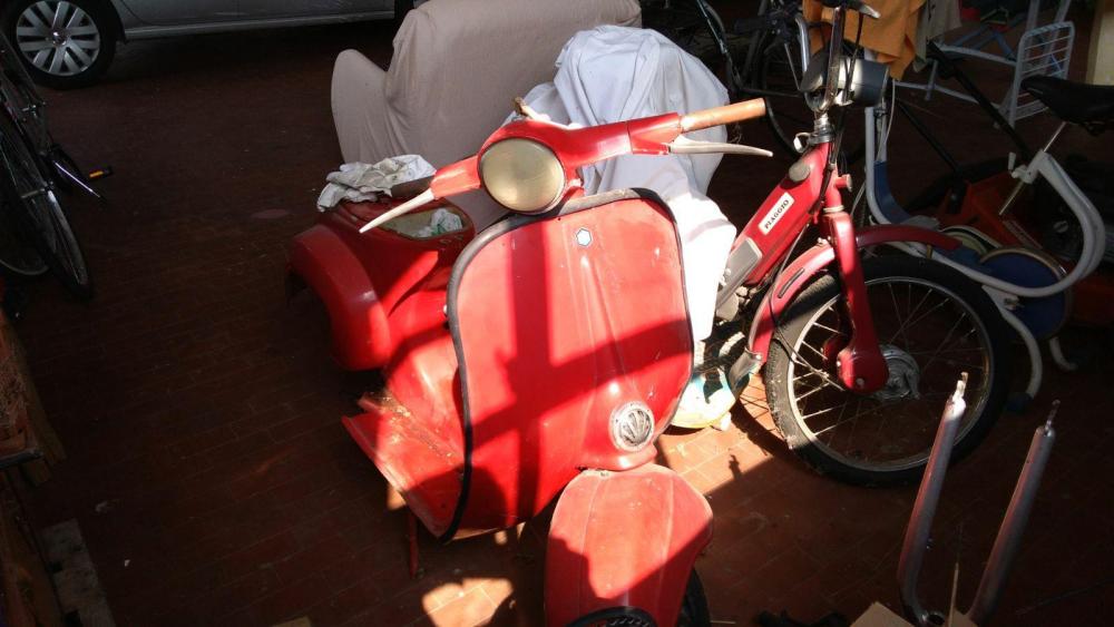

Metto anche una foto della mia amata vespetta, appena torno dai miei ne aggiungo altre...
Vi ringrazio
2 ore fa, Alevespa ha scritto:
Prendi le pedane standard e un buon carrozziere le adatta...c'è un po di lavoro ma si può fare.
Deve venire l'amico carrozziere, che è bravissimo professionista su queste cose, a valutare la questione. Sto aspettanto. Il punto è che quelle pedane già non sono le sue e chi le aveva saldate in precedenza l'aveva fatto male rovinando secondo anche il profilo sinistro gli scudi. Che sia fattibile solo con le pedane? Oltretutto ci hanno fatto un taglio per evitare che la pedalina ci andasse a battere... si vede un po' nella foto...... 😱  perché evidentemente erano più lunghe...  è solo per questo che le devo cambiare, sono in ottimo stato ancora.

Per la marmitta.... è davvero uno sproposito, a mio avviso....
Anche secondo me, ma è dettato dal fatto è introvabile. Per il momento mi tengo quella che ho, cannello basso.
