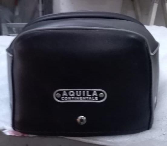

FrancescoVespista Inviato 8 Dicembre 2018 Autore Segnala Inviato 8 Dicembre 2018 Ciao a tutti, riprendo la discussione descrivendo meglio il restauro. Il mezzo si presentava incidentato con telaio piegato verso il resto e verso sinistra. La ruggine era superficiale e la lamiera non aveva buchi. L'unico punto debole era un distaccamento della parte periferica della pedana dal piantone centrale in prossimità del lato motore. Il motore a causa della caduta mostrava una rottura del semicarter lato volano in prossimità della leva avviamento. Il mezzo era seminudo ovvero senza pezzi di ricambio e nel caso in cui erano presenti, irrecuperabili. Così, dopo la consueta sabbiatura, il carrozziere ha proceduto a raddrizzare e saldare ove necessario il telaio e successivamente verniciare. La sella è stata rifoderata sul telaio originale. I tamburi, le leve, la cresta e le manopole sono originali così come i galletti dei cofani laterali, tutte le serrature e gli ammortizzatori. La cuffia motore (solo per la seconda serie), il coperchio del raddrizzatore, il paracalore e l'ammortizzatore posteriore sono stati fosfatati. La forcella è stata completamente revisionata con sostituzione cuscinetti e paraolio. Il raddrizzatore al selenio originale è stato sostituito, come al solito, da un più moderno ed efficiente al silicio. Si è deciso, dato il mezzo, di conservare l'Impianto elettrico a batteria. Il motore è stato inviato presso un'officina specializzata per la riparazione del semicarter e per una revisione completa: le bobine sono state tutte riavvolte, il cilindro rettificato e l'albero motore reimbiellato con biella originale NOS. Come vedrete dalle foto la Vespa è stata quasi interamente rimontata, nonostante manchi la fase critica dei collegamenti (soprattutto quelli elettrici). Ora stiamo attendendo pneumatici, camere d'aria e qualche altra minuteria e poi si reggerà sulle sue gambe. Non vedo l'ora di sentirla in moto!!! Aspetto vostri consigli e opinioni. Grazie. Ecco le foto. Cita
FrancescoVespista Inviato 8 Dicembre 2018 Autore Segnala Inviato 8 Dicembre 2018 Ecco il motore. Poi il telaio e la sella... Cita
FrancescoVespista Inviato 8 Dicembre 2018 Autore Segnala Inviato 8 Dicembre 2018 Ed ora qualche foto del rimontaggio... Cita
