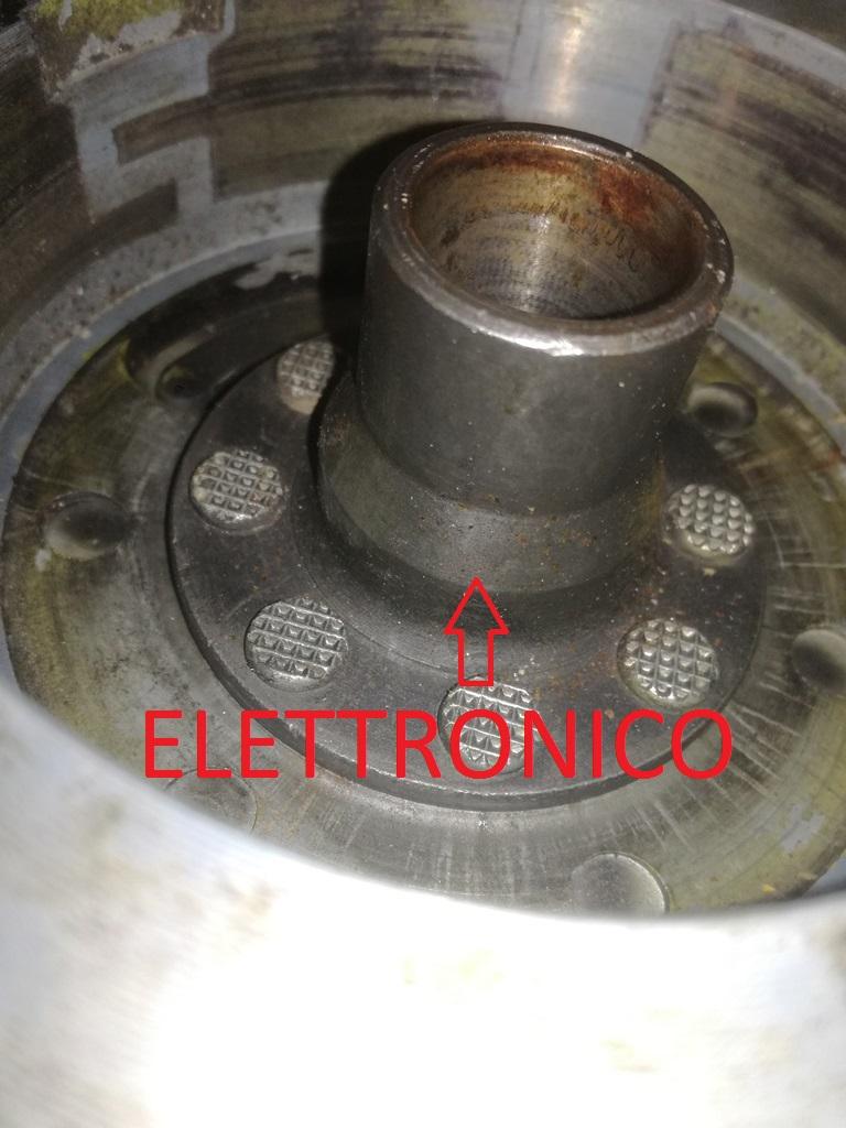

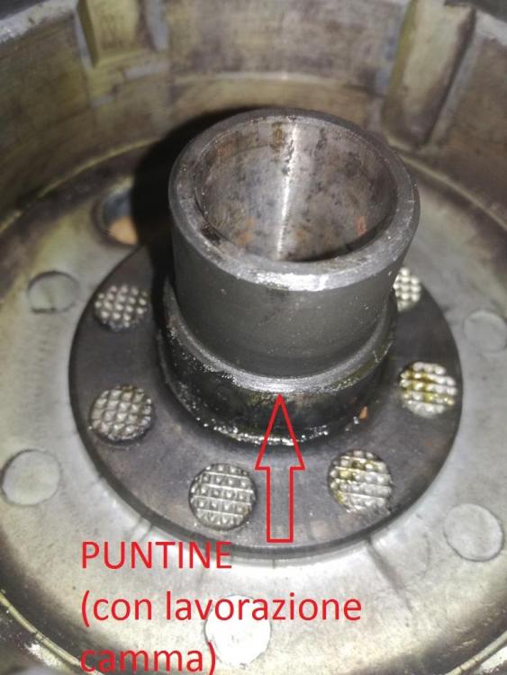

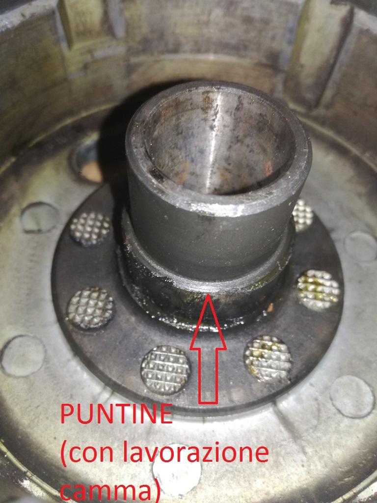

Nel px la misura del dado del volano è da 19mm.
Lo statore originale, quello attualmente  montato, eroga 6 volt. Per non stravolgere tutto l'impianto elettrico dovresti trovare uno statore 6 volt elettronico (con il pickup anziochè le puntine/condensatore) ma è disponibile solo sulla rally 200 terza serie (motore con accensione ducati) o P200E senza frecce (il px con le frecce sono tutti a 12volt, ma poi cambia tutto).

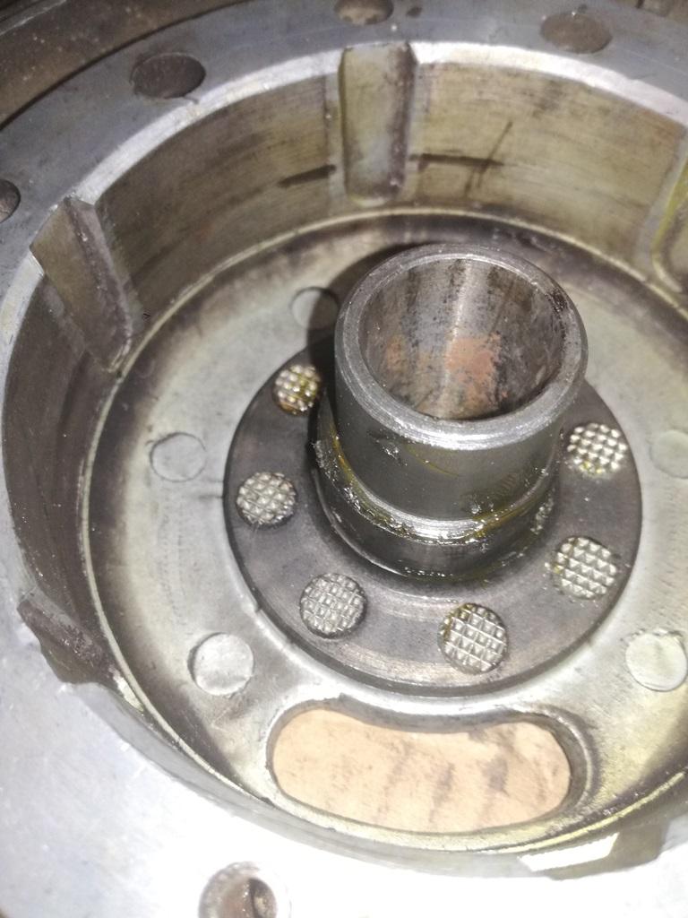

Devi trovare un volano per px a puntine, con la camma per azionarle all'interno, appena ho un secondo ti giro le foto del mio.
Ciao. Clafo.
Ciao, ho fatto le foto ai due tipi di volani per evidenziare le differenze. Il volano a puntine ha una camma lavorata a forma di oliva per permettere l'apertura delle puntine ad ogni rotazione e ha la finestrella nel volano normalmente chiusa da un tappo in gomma per il controllo delle puntine. I volani elettronici non hanno la camma lavorata e nemmeno la finestra d'ispezione, ma può capitare di trovare alcuni volani elettronici(sopratutto i primi) con ancora la finestella, quindi controlla all'interno.
