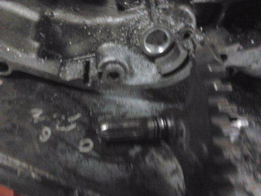

in questo caso ti devi procurare una pedivella, la mezzaluna interna  per la pedivella, il mollone di ritorno pedivella,lo scodellino, la molletta premi ingranaggio e l' ingranaggio che ingrana sulla mezzaluna e i due tamponi in gomma di fine corsa,  poi porti carter e mezzaluna in torneria e fai fare il foro sul carter e due sedi per gli or di tenuta sulla mezzaluna in questo modo:
praticamente una menata, non so se il gioco vale la candela, penso che faresti prima a cercare dei carter usati della vespa 50 hp che sono comunque monofilo, hanno già la pedivella di serie e son predisposti per il motorino di avviamento.
