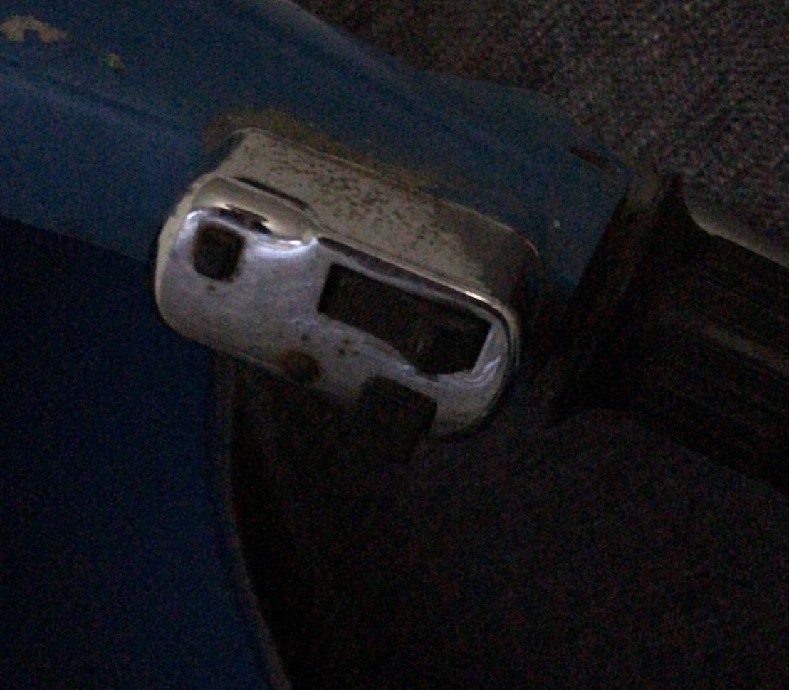

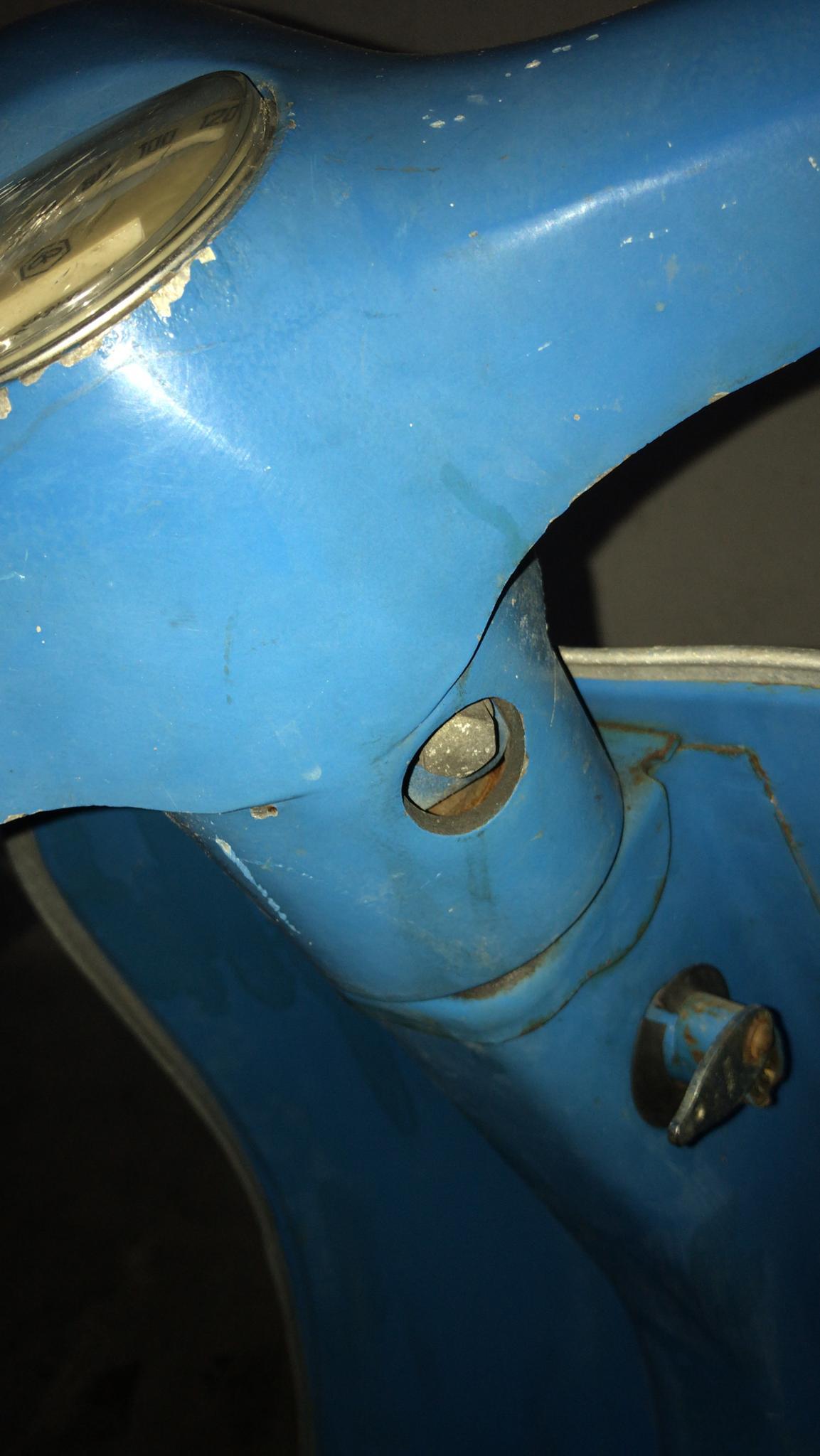

Ho comprato in svizzera una vespa 50S (non special come tutti mi chiedono, ma una faro tondo un pò più performante)
Qualcuno di voi conosce il modello ?
Monta il manubrio della primavera, è quello giusto o devo montare uno del 50 ?
Sul catalogo parti di ricambio scaricato da forum ho controllato con i vari prefissi e risulta montare quello della 50 faro tondo ma il colore sembra originale...che ne dite ?
Ciao, non conosco il modello ma può essere che monti il faro della Primavera perché all'estero i 50 cc necessitavano anche dell'abbagliante.
Aspettiamo che qualche svizzero ci illumini.
Nel frattempo controlla se nel cablaggio dell'impianto ci sono accrocchi o no.
Che miscuglio strano. Non so dirti se è originale così. A vederla sembrerebbe ok.
Ricordo in Spagna di aver visto delle vespe primavera 75 con il portaoggetti nella chiappa e il faro special ma abb/anabb.
Se non trovi in rete, senti se in Piaggio hanno qualcosa loro.
