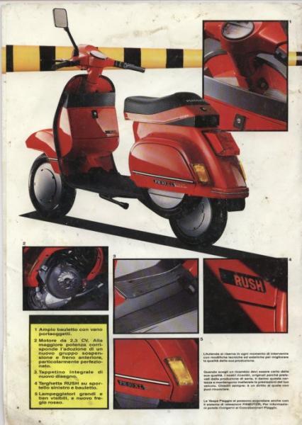

2) la livrea a lato della sella, la linea bianca con scritto Vespa, e il particolare grigio posteriore alla sella non è presente, è tutto verniciato di rosso, come la carrozzeria.

Per il particolare estetico mancante allego una foto che ho preso dal web. La sella dovrebbe essere quella originale, ma i particolari non ci sono, è verniciato come la carrozzeria.
Ti confermo che la 50 Rush usciva  solo e solamente a 3 marce, quindi manettino con numeri 1 2 3 e puntino di folle.
Ti confermo anche lo spicchio di sella grigio e la scritta adesiva vespa con le due linee
