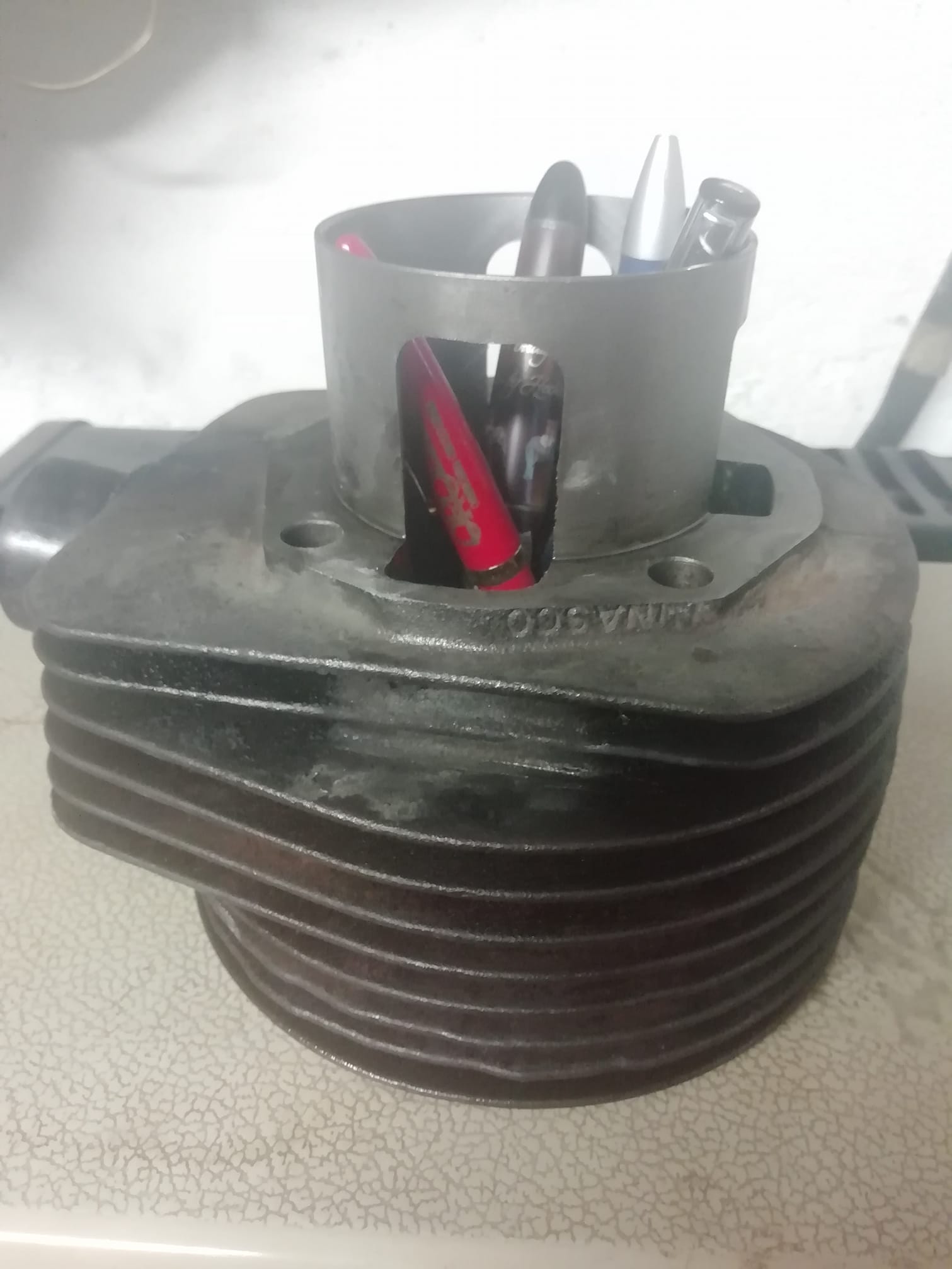

Il ghisone è un chiodo. Non va nemmeno pregando in aramaico antico.
Io ci ho provato a farlo andare su quello di un amico2 anni fa.
E niente, dopo due anni abbiamo deciso che quel cilindro è più utile in un altra maniera.
Adesso il suo motore è qui in garage da me già chiuso con un bel VMC Stelvio.

@500turbo bel portapenne ahaha
