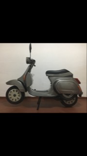

Voglio o meglio, devo elaborare la mia Vespa HP 3 marce, in seguito ad un cambio pignone (su campana originale 14/69) con uno a 16 denti andato a male.
Il pignone è un DRT z16 ma è per Vespa PK e credo sia stato questo il motivo del disastro: la campana non girà più il pignone è proprio incastrato con la campana. Ho la vespa mezza smontata in garage e siccome non riesco a tirarlo via senza fare danni alla sede della guarnizione del carter frizione (facendo leva) ho deciso di aprire il blocco, sfilare via l'albero motore e togliere una volta per tutte quel maledetto pignone. Questo lavoro lo dovrà fare il mio meccanico.
Ora, visto che devo aprire il blocco, ho pensato di elaborarla un po.
Vorrei assolutamente cambiare i rapporti, montarci un 102 e  un 19.19E dell'orto, la marmitta non posso cambiarla, ho FMI, andrei a cambiare solo il collettore, con uno da 28mm senza lo strozzo.
Mi sapete consigliare qualcosa per questa elaborazione ?
Ho letto che la campana con i parastrappi sulla HP potrebbero dare problemi, è vero?
Altra cosa, abito in una zona di montagna che ha parecchie salite, quindi dovrei mettere una rapportatura adeguata a queste situazioni, tenendo conto che la vespa ha e rimarrà a 3 marce.
Qualcuno che ha fatto una elaborazione simile, potrebbe darmi qualche consiglio?
Non mi interessa fare 100Km/h, vorrei più avere forza per fare le salite, senza sentire il motore che urla a 8000 giri mentre vado a 15km/h.
