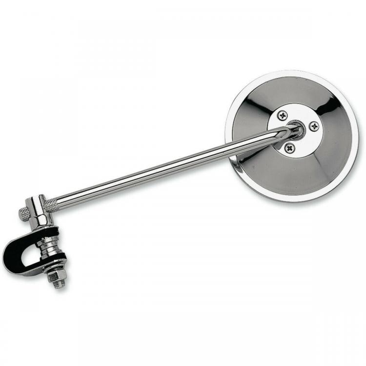

A questo proposito uno specchio di questo tipo potrebbe essere un'idea, non so quando percorribile... s-l1600.thumb.jpg.70a2929027eec705b10fa2b50f420d10.jpg
9 ore fa, Vespuccio ha scritto:
Qua l'intento è semmai quello di non avere bisogno di staffe particolari ovvero:
montaggio su staffa "semplice", quella fornita in dotazione con molto specchi, durante la primavera/estate e montaggio su asta parabrezza durante l'autunno/inverno.
Mhmm, quello specchietto mi pare abbia poca estensione, ma va visto dal vivo.

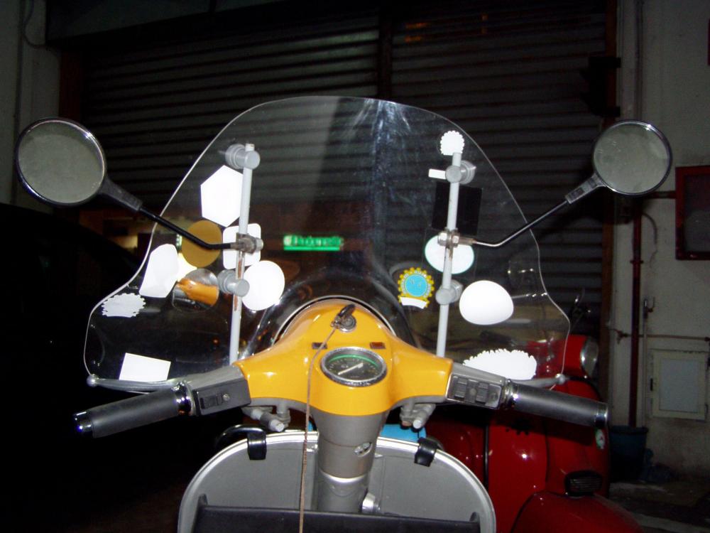

Comunque io monto i morsetti che servono a tenere i parabrezza agganciati sotto il manubrio.
Ciao, Gino
Lunghezza stelo 20 cm, a mio parere sufficiente, considerando il "punto di attacco" in alto e non in basso, come quando vengono montati a staffa, sotto manubrio.
Come attacchi hai usato fascette uguali a quelle fornite dalla Faco per il montaggio del parabrezza, quindi.
