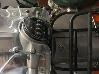

Io quasi 5 anni fa l’ho fatta su pk 50 XL senza batteria l’impianto dovrebbe essere quasi lo stesso per non dire identico, premetto che non è tutta farina del mio sacco ma info prese qua sui vari forum ed utenti che sono molto preparati in questo campo, mai avuto problemi con regolatore Ducati come faro anteriore ho quello in foto e devo dire che luce ne fa ma c’è ne sono di migliori, informati bene perché ci sono altre vie più semplici di come ho fatto io. Come affidabilità voto 10 é come un impianto originale 👍
